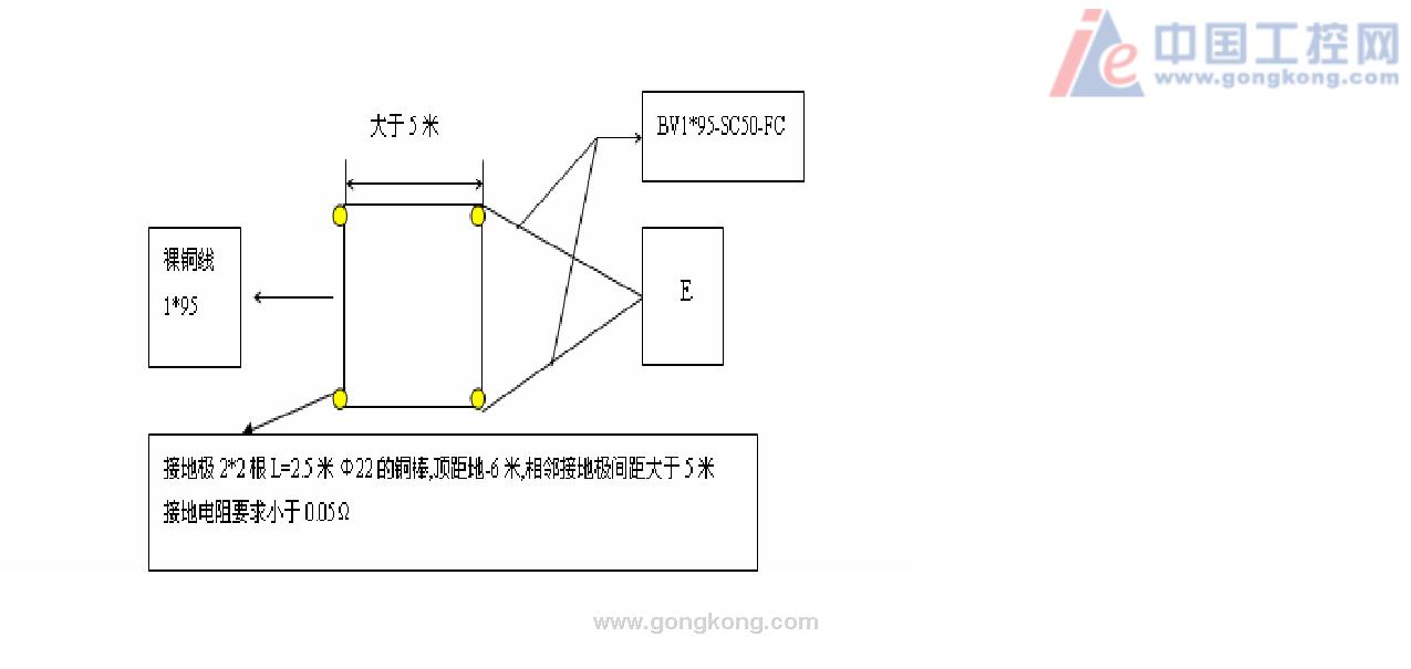

人工接地系统焊接标准图片:仅供参考!

根据自己的要求可以参考以下资料以加/减接地极的数量:

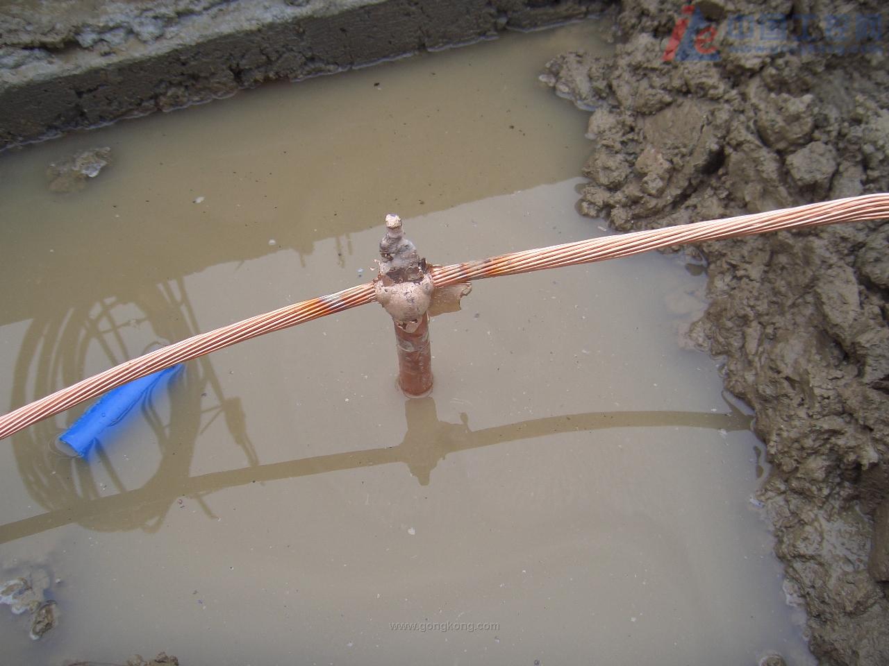

接地要求主要两点,接地电阻要达到,接地用材料防腐。我们用镀锌钢。

这样接地是用于大型镀锌产线的PLC系统接地、电阻要求很小的

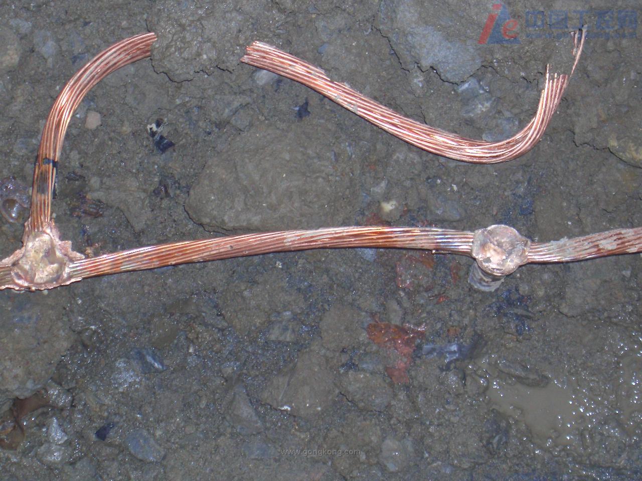

本来就是埋在6米以下的地下,不是暴露在外面的是不容易腐烂的,等2两年后挖出来还是像刚去皮的电缆线一样,哈哈!

没看下面的图,原来是95啊,太厉害了!铜线埋在地下不生锈的吗?你那里的土地和水分完全是中性的啊?
