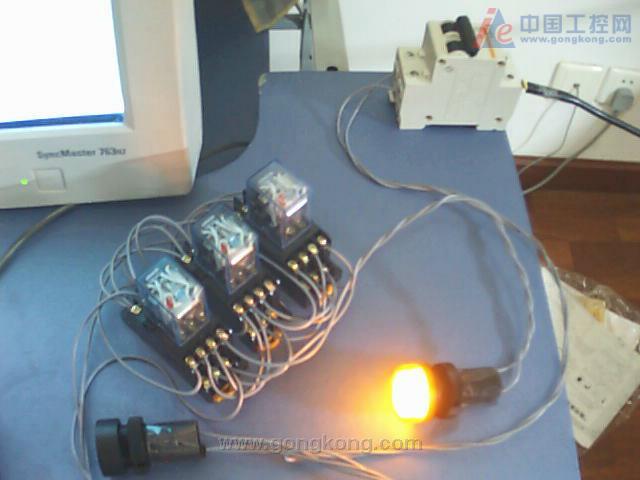

<1> SB 为ON--->KM1得电自保------>KM0自保
<2> SB释放------>kM1失电,KM0仍自保,
<3> SB再次按下---->KM2得电自保--------->KM0失电
<4> SB释放------>KM2失电,电路复原
 这是某网友上次探讨时的贴图;单按钮启停电路一直被当作无聊无用的问题(在PLC上可以简单实现),我们权威自控领导曾反复试验,下了结论:用继电器无法实现,我也深信不疑,曾在贴子上多次击别人“无聊无用无法实现,钻牛角尖”(在这里深表歉意);昨晚在看一
本方大千编著的《电动机控制装置制作与调试》这本书,看到了“单按钮启停星三角”电路,是用四个普通按触器器实现的,我这才傻了眼,看懂原理后,找了以前的老贴子,看了上面那幅电路,用OMRON PLC梯形图模拟试了一下没问题,今天用了三个中间按触器与指示灯、按钮做了试验,很成功,完全没有问题。欢迎继续探讨.

好象方法二跟我试验的电路是一样的,试验证明这个电路是稳定有效的;
方法一我再看看,
非常感谢!

呵呵,我算初学者,得要把基本电路搞好,作用不大,意义很大!
找来了三个220V的微型继电器,代替三个大而重的中间接触器,重新接线,
接线速度与质量明显有改善,一次就取得成功,非常稳定。
算自娱自乐!

发表于:2008-09-05 00:05:11
29楼
方法2,敬请指教
按下SB,KM2得电,KM吸合并自保,再按下SB,KM1是点动状态,不能实现单按钮启动、停止。

那么怎么解决触点竞争呢?
二十四桥明月夜
  • 精华:3帖
  • 帖子:114帖 | 3593回
  • 历史总积分:7688
  • 注册:2008年3月16日
发表于:2008-09-05 07:14:24
31楼
根本就没有竞争,这是一个书上就有的经典电路

引用陈景廉 的回复内容:
不是没有触点竞争的问题,关键在于你所用的元件问题.
像你用小型继电器成功的可能性就很大,因为它们的触点间隙很小,转换时间很短,触点竞争现象不明显.如果你改用中间继电器,接触器一类的触点间隙较大的元件,那触点竞争现象就很大,有时可能出现不能可靠动作的现象,这从继电器电路设计上来说就是不可靠的现象.
就象下面的电路一样,如果你把KA3和KA4线圈并联的二极管去掉,你能说这个电路能长期正常工作吗?
楼主这个单按钮电路,我、找了几个CJX2-8011的接触器试了半天没问题.
你能说说,你上面图中的二极管的工作原理吗?你的继电器,接触器是交流的还是直流的.

楼主的电路真是太巧妙了,晚上找了几个接触器试过了,安全运行可靠,学习了
