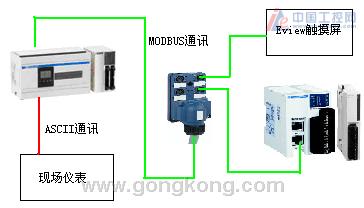

请问,各位大虾,TWDLCAE40DRF能否与OTB 1S0 DM9LT进行通讯?如OTB带扩展模块,PLC如何定义模块IO地址?
在主程序中,本体与扩展模块如何通讯,是采用如下地址访问的方式,还是采用MODBUS通讯呢?如采用MODBUS通讯,那通讯地址如何定义?
例如:OTB地址:3,本体IO地址是否为:%I3.0.0-%I3.0.11和%Q3.0.0-%Q3.0.1;扩展模块为TWDAMM3HT,其地址是否为%I3.1.0-%I3.1.1和%Q3.1.0?
另附拓扑图

OTB模块的通讯地址不是那样的!它是以IW和QW传输的,是字的形式,是把你的I和Q变成字的形式!

谢了,我知道怎么定义了用%ICW、%QCW
