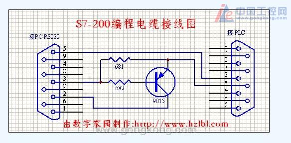

请问图片中的电阻681。682是不是680欧姆和6800欧姆,谢谢赐教

是的,最后一个数字是10的n次方数字

682比蓝灰红直观,色盲也可以看。

楼主,你的理解是正确的.
