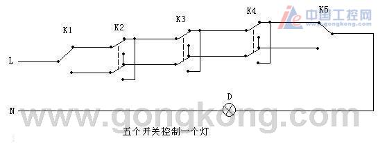

请教各位师傅,三联开关怎么个接法?三个开关控制同一盏灯。

三开关控制一只灯,就用两只单刀双投和一只双刀双投开关接起来就好了!

看看这个:

K2 K3 K4就是双刀双投吗

对啊!就是这样接,不过,现实生活中很少有这样用。
