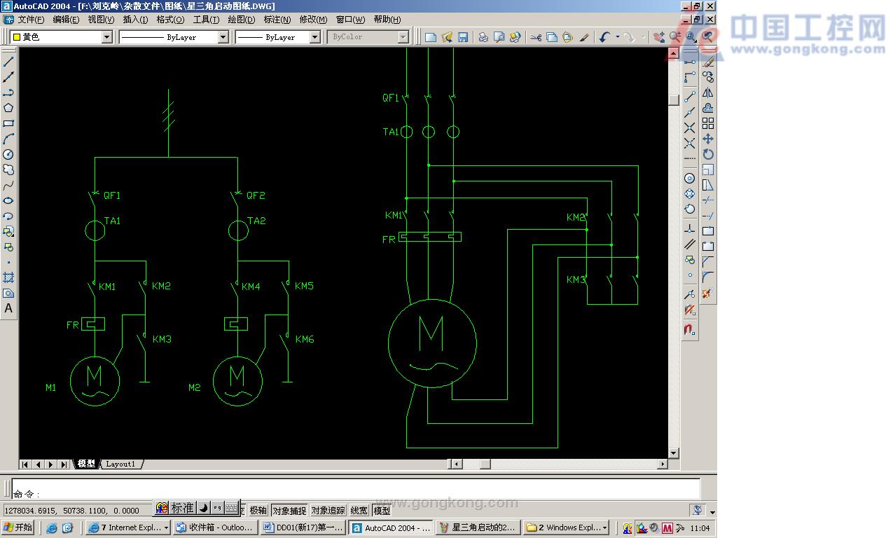

给新手们学习的基本知识之二(星—三角启动动力线接线图) 点击:332 | 回复:3
开着拖拉机迎接新娘到来
  • 精华:1帖
  • 帖子:29帖 | 79回
  • 历史总积分:234
  • 注册:2006年4月01日
发表于:2008-05-06 11:17:02
请新手们注意的是:我图纸上忘记标相序以及电动机的3组线圈的标号(U1.U2   V1.V2  W1.W2)在KM2的出线的地方一定不能把同一相输入同一组线圈。
