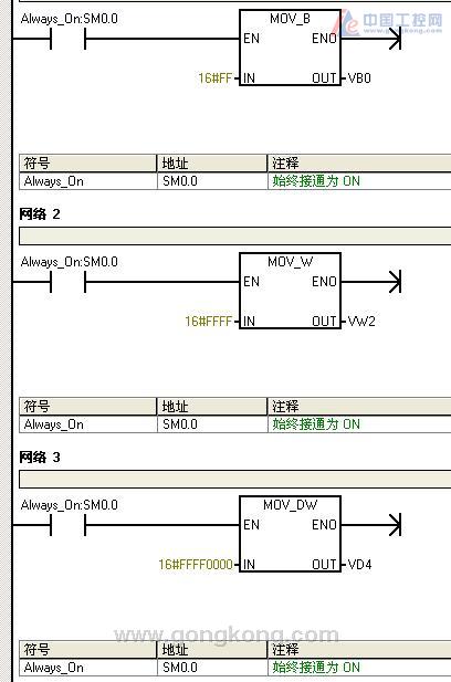

怎么样将数据放入pLC200的V存储区,是不是通过MOV块吗??没有做过,想要知道一下。谢谢哪位帮帮忙。

通过MOV就可以啦~~

呵呵 通过MOV指令就行,不过你的注意数据的格式,字节、字、双字、实数的mov指令是不一样的。

也可在数据块里直接编辑
