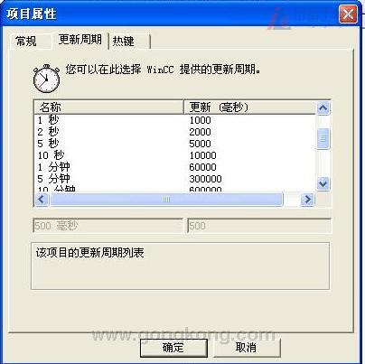

WINCC项目属性更新周期选中改变后,确定后不改变,怎么办
选中确定后,再打开项目属性,更新周期根本没变,是怎么回事?

这些是固有之周期,无法改变,您应该将列表栏拖动到底部,西门子提供了5个用户自定义的时钟周期供用户自行定义,但是定义有范围,而不是任意指定。
