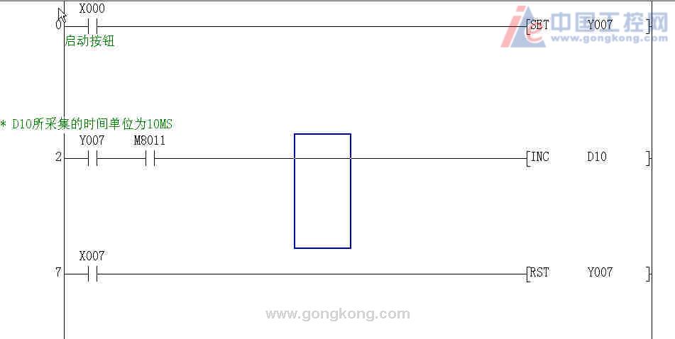

一运动机构,动作时Y7输出 ,到位碰限位X7。 要得到从Y7输出到机构运行到X7 的时间,怎样编这段程序。

这还不简单啊!!在你那Y7输出过程中来个定时器不就可以了。得其碰到X7的时候将定时器数值进行保存,这样不就OK!!!!

看看此图能否达到你是要求!!!

或者做个计数器也可以.
