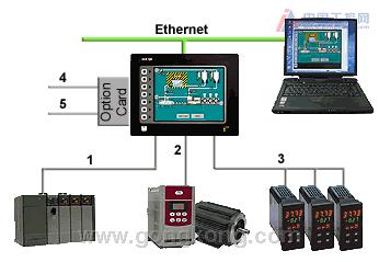

(美国红狮)Red Lion G3第三代人机界面
  新的G3 HMI为您提供多达5种不同类型的即时的高速通讯接口,不管你选择哪个制造商,G3 HMI都可满足您的要求,而且这仅仅是开始。
产品介绍
■多种整合的即插即用式通讯卡
•与多达五种串行设备通讯-PLC、PC、驱动器、PID控制器,波特率可达115KBaud
•10/100Base-T以太网:通过您的网络系统快速获取数据;从远地点遥控和排除故障
•通过随机电缆USB端口可提供快速下载
•多种协议转换功能,标准的和非标准的
•数据记录,趋势显示和历史数据显示
•C语言平台提供更强的数据处理和逻辑控制
•支持GSM型Modem,能发SMS(短信)
■无以匹敌的计算能力
•32位浮点运算
•配方处理、数学表达式计算
•100个警报点扫描器
•实时调度器、时间记录、时间标记
•使用方便的快闪卡,内存实际上可以无限大
■价格低、总成本低
•完整配置的G303成本比其它3”的HMI低,但却有超群的性能
•使用免费的Crimson软件,浏览,内置的WebSever功能
•可得免费的版本并更新
•直观、完全可调的灵活性为您和您的用户节省时间

如上所示。采用红狮的多串口通讯人机界面,或者一个带虚拟人机界面功能的数据站。都可以实现。
