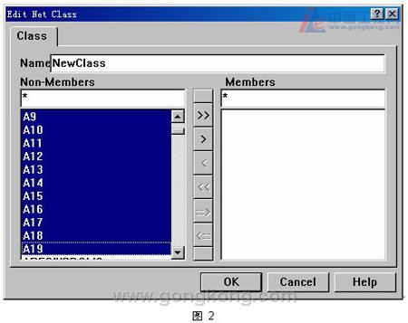

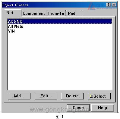

PCB布线软件的书籍和资料大家应该都看得不少了,网上有很多布线技巧的文章,大都是教人如何避免干扰,如何走地线等等,其实这些软件里面还有一个功能,也很好用的,只是绝大部分的书籍都没有介绍。这就是Net Class功能。
Pcb文件首次加载网络表的时候,没有对其进行分类。这个功能可以人工将无数的网络连接分门别类,比如分成power、data_bus、Address_bus、Hi_volta等类别。这样分类后可以分别对不同的类别施加不同的布线策略。
好了,现在让我们尝试一下这个功能(以protel为例):
首先打开一个PCB图;选择菜单“Design-->Classes..”跳出图 1的画面。
这里我已经预先定好了几个C ,其中“All Nets”是protel 默认的类别,这个类别包含了所有的网络。如果定义了布线规则,默认就是针对这个类别的。

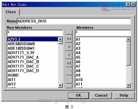

现在我要为这个pcb增加一个表示CPU地址总线的类别“Address_bus”,按下图 1画面中的“Add”按键,在图 2的画面中输选择“A0~A19”,然后选择“>”把这些网络放置到右边的子窗口中。如图 3。这样就建立好了一个新的pcb 网络类别。用同样的办法,再建立“power”、“data_bus”等网络类别。

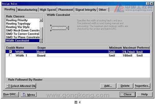

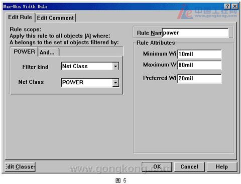

好了,我们为这些网络类别分别指定布线策略吧,首先我们为电源类指定布线策略。按下图 4画面中的“Add”按键,增加一个策略。如图 5所示,“Filter Kind”选择“Net Class”, “Net Class”选择“POWER”,然后可以分别设定它的线宽等参数,你还可以为POWER类增加一个靠近限制的规则(由于我这个电路板是4层板,我这个工程就不设置靠近规则了)。

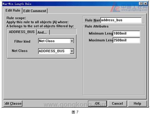

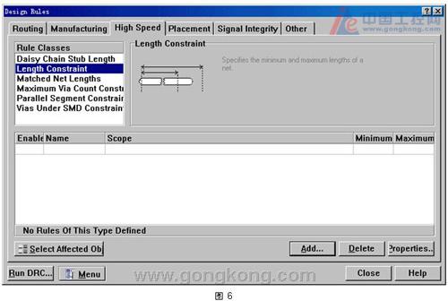

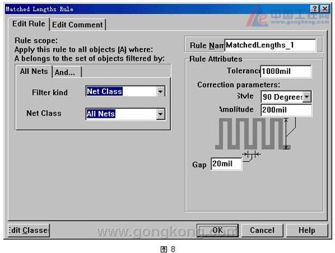

在图6的布线规则窗口中,选择“Length Constraint”,弹出图 7窗口,选择“ADDRESS_BUS”类,可以设置总线最大长度和最小长度。图 8所示窗口可以为这个Net Class设置蛇形布线规则。
设置了以上规则后,无论是手动布线还是自动布线,都会简单很多。在手工布线和修整电路板的过程中,不用再考虑这些参数了,因为你犯规后,PCB编辑器会给出警告。通过这样的设置,你一次可以为一大把信号线设置规则,不再需要一个一个信号单独设置了。可以节约你不少的时间,也可以避免你很多不该犯的低级错误。
