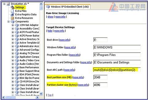

三、修改BOOT.ini文件
将以上的代码增加到BOOT.ini文件中。
可以使PC机双启动:作为开发用的XP系统从分区一启动;开发好的Windows XP Embedded Image从分区二启动。
