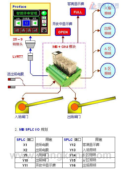

这是一个 GP 人机与 MB SPLC 连接教学范例, 用途是停车场管理 !

一.硬件规划 :
1.硬件系统架构图

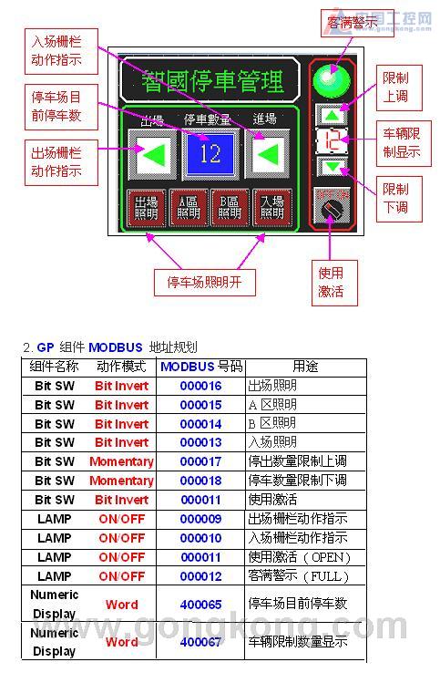

二. GP 规划
1. GP画面规划

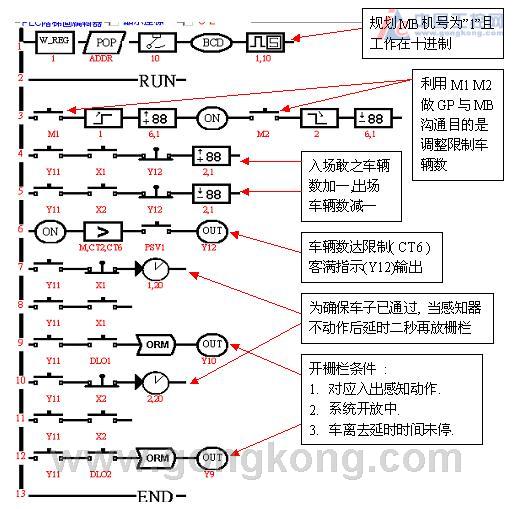

三 . MB SPLC 阶梯图
注意 : 此为范例讲座, 实际应用尚需增加一些反愧与保护.
