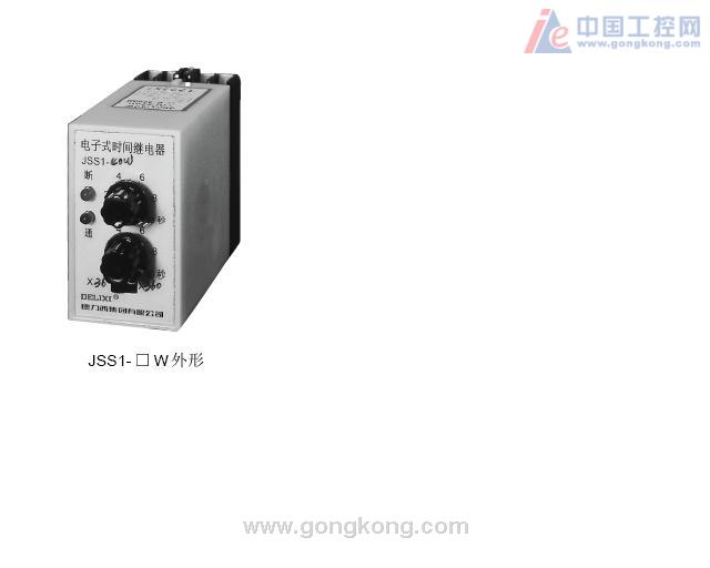

往复循环延时型时间继电器。

可以考虑用循环的时间继电器实现.
