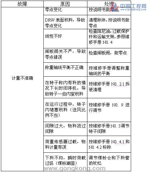

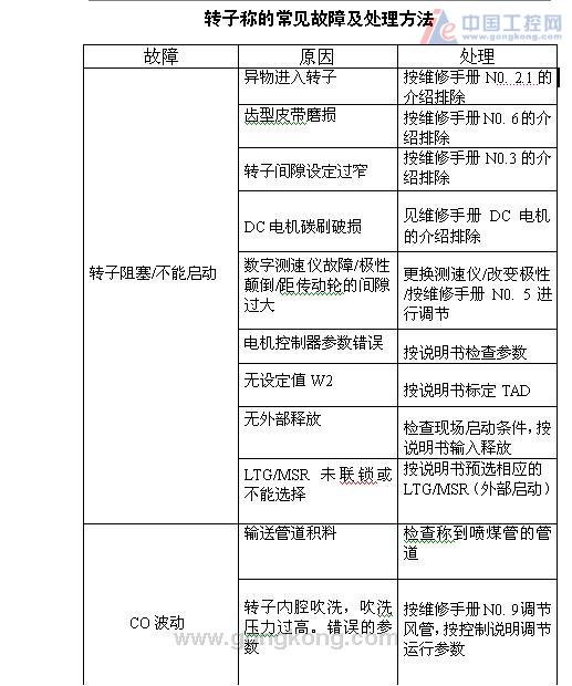

DRW转子称的常见故障及处理方法 点击:220 | 回复:2
