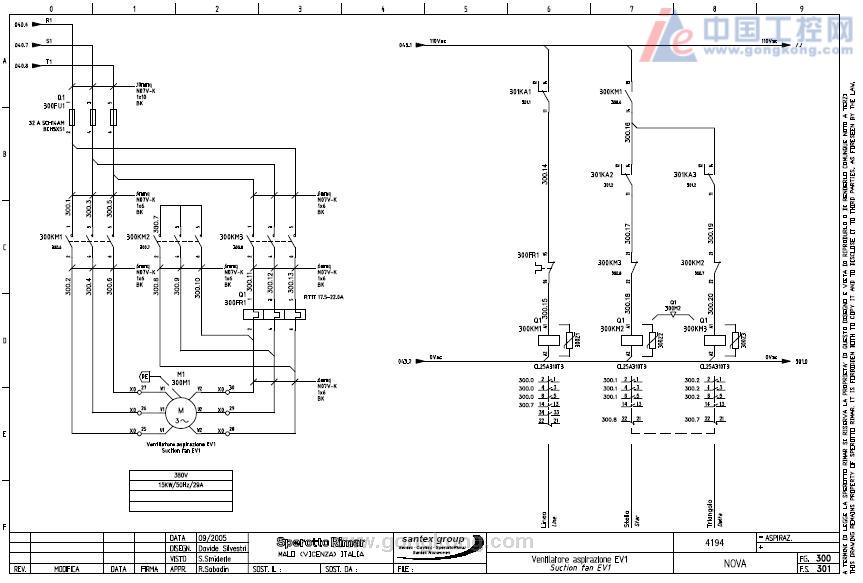

我现在有一些美国的电气图纸,其实挺简单的,就是控制几个电机。不过可能因为美国作电气图的标准和国内的不同,有很多符号、块,我看不懂。哪位师傅能给我点资料,或是美国做电气图的标准,帮我能看懂这些图纸。希望师傅们多帮忙。谢谢了。

楼主,把你的图纸贴出来呀,让大家也瞧瞧国外的图纸怎么样?

这是意大利 ;; 斯博洛托 干洗机 ;; 电气部分其中的一页图纸。
右下角有一个 FG.300 ;; 是这一页,FS.301 是下一页。
1、图中第四区有一个箭头线的标号是 ;; :043.1 ;; ;; ;; 110Vac ;; 就是043页的第一区,是AC110V电源。
2、本页中线的标号都是:300 ;;. X ;; ;; ;; ;; ;; ;; ;; ;;如:300.14 ;; ;; 在实际线路中也是300.14的套管标号。
 ; ; 把图缩小了,在这里看得不是很清楚。

楼上的怎么看不到图片?????

看不到图片???

     奇怪了,昨晚我发上去的时候,都可以看得见。。。。。。。。。 现在怎么看不见了。
    郁闷。    问题应该出在工控网,不是我。
