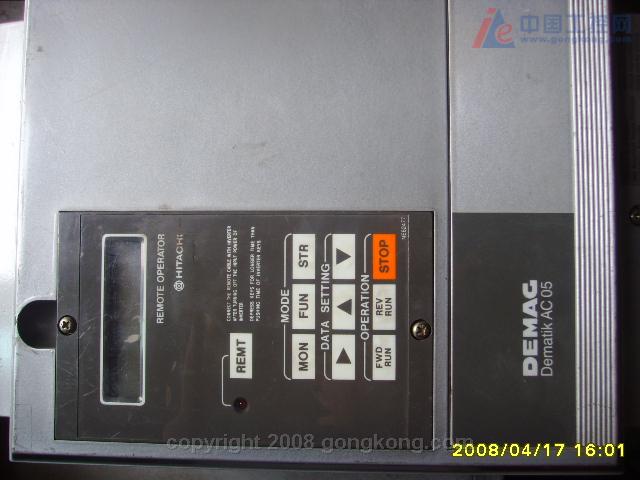

有兴趣的看看,这是什么牌子的?
天高云淡^-^
  • 精华:47帖
  • 帖子:47帖 | 2659回
  • 历史总积分:4772
  • 注册:2007年1月11日
发表于:2008-04-17 15:22:24
那不标着品牌的标志了嘛!日立呀!

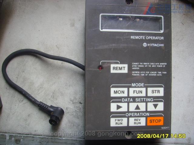

看标志,确实是日立。但机器上看不象啊,我查了这样的机器是日本的,生产在东京。我在机器图片给你们看看。

日立变频器上用的拷贝单元。也可以当操作器用。日立公司在出厂时要用到它的。

上面英文写的是移动操作器啊

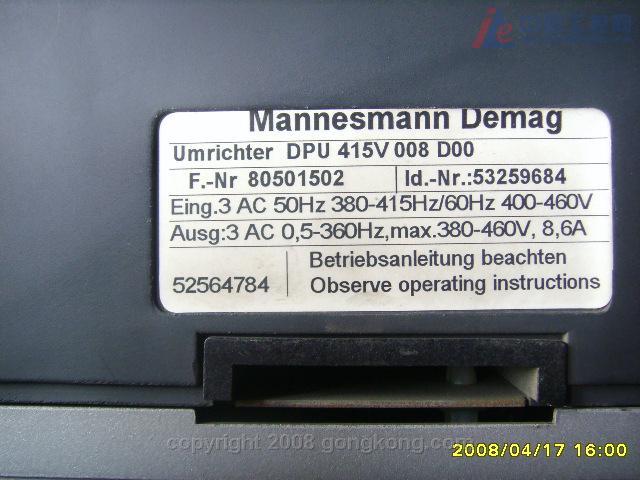

这是它的名牌,另外这台机器是不是日立老牌子。

曼内斯曼

德国的

曼内斯曼(财富500强公司之一,总部所在地德国,主要经营电讯)

是日立HFC-VWF,很老的机子了,模块是GTR,也有IGBT。
