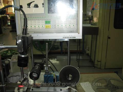

检测项目:
● 冲压连接器端子Gap尺寸检测;
● 冲压连接器端子油污/毛丝检测;
技术参数:
● 全自动非接触检测,冲床速度从1000~2000不等;
● 检测精度<0.01mm;
● 检测速度:最快5000pin/分钟;
检测说明:
此产品为冲压刚冲出来的端子,属于连接器的半成品,检测速度根据冲床速度而定,一般比较快,主要内容是检测端子的Gap尺寸,本系统采用高速智能相机,取像速度可达60桢/秒,根据端子的间隔和检测精度,可设置每2pin检测一次。最高速度可达5000pin/分钟以上;当检测出不良时,输出不良信号,并记录不良数据作分析用。由于冲床需要冷却,因此不可避免的会粘附油污或者毛丝,需要加强气流消除影响。设备外形结构如下所示:
