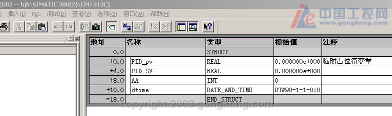

西门子300中,如果我在数据块里定义了一个叫aa的变量,在写程序中如何显示啊
比如我在DB1中定义了一个叫AA的变量,地址是DB1.DBW0
那么我用MOVE   0    DB1.DBW0
怎么设置才能显示  MOVE  -  DB1.AA
呢?

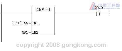

把DB1也定义一个符号看看

发表于:2008-04-12 22:15:32
4楼
aa只是一个说明而已,它肯定对应一个db1.dbwx,软件,视图.显示方式 , 显示符号信息就能看到了

发表于:2008-04-12 22:24:37
6楼
我已经定义了啊,你看,这幅图,AA

7楼
把DB1也定义一个符号,如“DB1”

发表于:2008-04-13 13:01:43
8楼
知道了,我把DB1也定义了一个符号,可以了
但有时我发现DB1不定义也可以显示的
有时可以,有时不可以
不知道怎么回事
我用的是 STEP 7  5.3  SP3中文版
