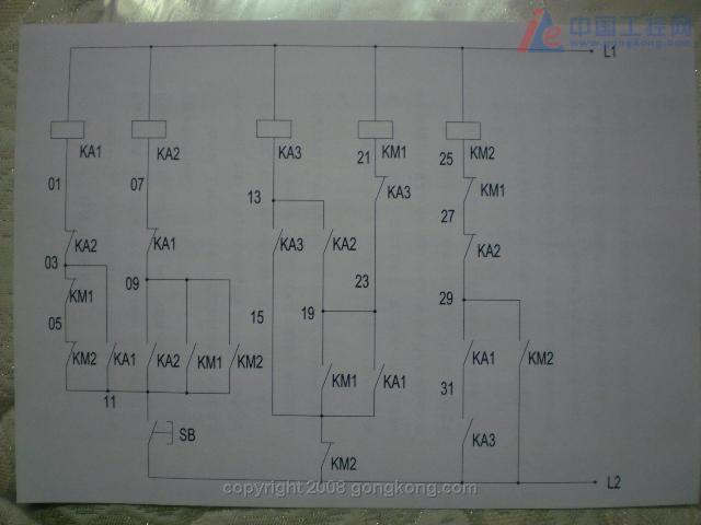

用一个按钮控制要控制两个灯
按下时绿灯亮,第二次要红灯亮啊
不准用计数器
只是用电控实现
怎么实现...?
谢谢!

楼上的是什么图纸?

2楼的朋友~你的思路很好~但我分析图有很多问题.不通.

2楼的朋友~你的思路很好~但我分析图有一处问题.不通.29-31线段的KA1应该是常闭.说明一下该电路为按第一下红灯亮,按第二下绿灯亮,按第三下灯灭.

图有问题. 第2次再按,KA2怎么得电???请问!!!!!!!!!关注中

这道题目真的不是成本的问题,是一个逻辑思维的问题,真的,如果你能真正的想明白能做出来,对于自己还是有一定学习价值的,这道题目我碰到好多工程师的都做不出来,一看好象特别简单,但是考虑的问题不少,按下第一次不放,是一种状态,按下第二次不放是一种状态,按下第三次是一种状态,每按一次不能产生连动,
如二楼的图纸:按下第一次KA1暂时自锁,KM1得电自锁,但是按下第二次的时候不放由于KA2得电=>暂时自锁=>KM1常开+KA2常开=>KA3得电并自锁,但是KA3又使KM1重新断开,由于按着不放KA2暂时自锁状态,由于KM2前串有KA2的常闭,造成KM2根本无法正常接通,错误不只在这一些,逻辑上面也根本不能达到楼主的要求!

引用hncdld的回复内容:
你老按着不放干什么,难道你启动设备就一直按着启动开关?

难道你能保证你按按钮的时候能产生和PLC一样的脉冲输入吗?其实在PLC中有很多方法可以达到,按着不放可以进一步查看电路的正确性,在这个电路设计上就会有这样的考虑!
按第一次只能启动第一个灯,但是不能自动启动第二个灯,当松开以后再按才能启动第二个灯,这次按下不能自动停止,只有松开以后再按第三下才能停止,按第三下的时候不能造成系统又重新启动,
