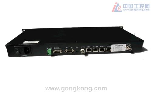

        中新创科DNTS-7系列电力系统同步时钟利用GPS(全球定位系统)卫星发送的秒同步信号,向电力系统各种自动化装置提供精确的同步时钟信号,为电力自动化设备如远动及微机监控系统、微机继电保护及安全自动设备、微机故障录波及事件记录等智能设备提供精确的时间。用于发电厂电量调度、电网工频监视、对发电机进行非线性励磁控制等。用于实时同步相量测量,实时同步电能量数据采集等,同步采样误差小,准确性高。用于网络同步、数据同步、天文测量和大地测量等需对时、记时、守时领域。
        DNTS-7有三种型号可供选择,DNTS-71为有1个10/100M自适应的以太网口,DNTS-72为有2个10/100M自适应的以太网口,DNTS-74为有4个10/100M自适应的以太网口,网口间物理相互隔离,完全保证数据安全性,可全设置同一个网段或者不同网段,具有冗余性,某个网口的故障将不会影响其他网口正常工作。每个以太口必须设置独立IP地址。
产品特性:
 保证Intranet/Internet内所有的计算机时间同步
 支持协议ARP,UDP,Telnet,ICMP,SNMP,DHCP,TFTP,NTP/SNTP,Time/UDP,NTP V4,V3,V2,V1;NTP SERVER
 双CPU同时工作,32位CPU为双核处理器,性能及大提高
 可满足每秒2000次时间请求
 1个独立以太网速率10/100M,协议兼容:Ethernet 2.0/IEE 802.3
 1个RS232/RS485口输出标准时间和位置信号
 1个RS232口输入,可作为外部时间源
 可用于WIN95/98/ME/NT/2000,Unix,Linux
 提供UDP广播协议,可接LED显示屏
 完善的SNMP网管功能
 物理尺寸:19英寸1U机箱,447*44.5*230mm
 工作环境:-40℃ to +80℃
 输入电源:220V,约300mA
