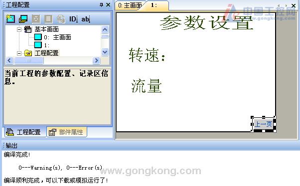

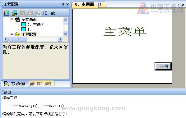

这是主菜单页面........
中国人0109
  • 精华:1帖
  • 帖子:54帖 | 77回
  • 历史总积分:0
  • 注册:1900年1月01日
发表于:2008-05-11 10:02:37
7楼
这是另一页界面。。。。。。。

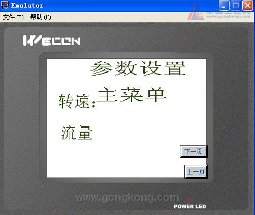

8楼
这是离线仿真时的界面,上面的两幅图像重叠到一起了,如果是大量的程序根本没法仿真

首先谢谢这位兄弟,我下载了一模一样的的软件,然后与你做了个一样的工程,但没有发现您说的这个问题。
这个问题出现您的机器上确实有点怪。我们用qq之类的实时工具沟通,这样也能让我们找到问题所在。

你这问题如果存在,那应该是软件上的BUG了。

编辑软件是在工控网下载的,操作系统是深度精简XP的V5.8版本,其它软件均无此现象发生,QQ249877853

终于知道你这个问题原因了,因为您的OS的显示设置为16位色,如果改成32位真彩就好了。
