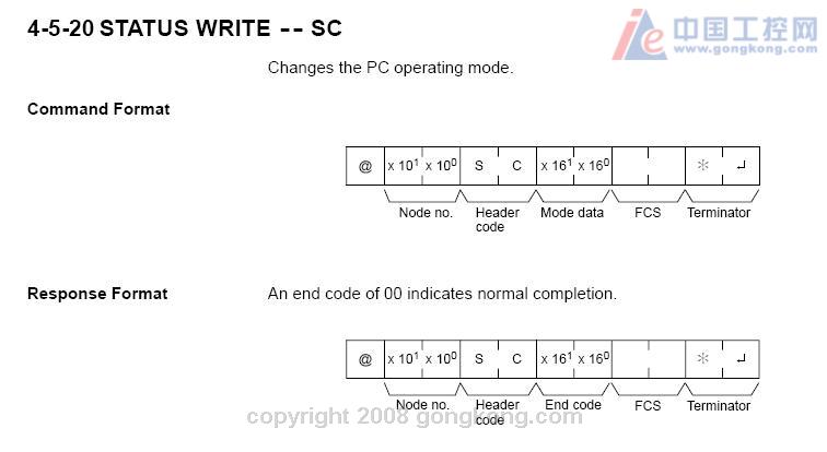

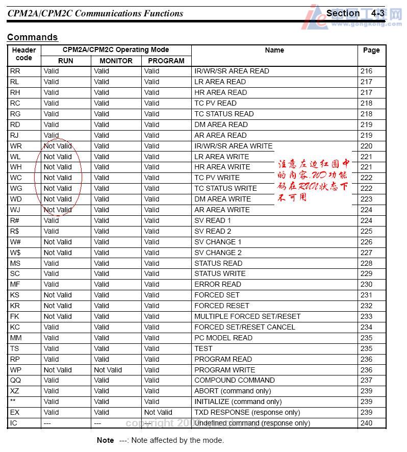

我也觉得奇怪,因为我用PWS3261屏连CPM2A的RS232口在PLC运行状态下照样能修改DM中的数据,而PLC的RS232口和启动模式用的都是默认设置即上电就进入运行RUN状态并使用HOST LINK协议,但按编程手册的说法只能在监视或编程状态下才能修改DM值

参见该图中关于HOST LINK命令的解说

PWS可能在写DM数据时通过HOST LINK协议的状态转换命令转至了监视状态

我最近发现,当我用CPM2AH与PWS6600进行通讯控制时,读取PLC内的状态时一切正常,但是当改变PLC中某一位的状态时,会发现触摸屏会闪一下,不知道这个是不是将PLC的状态由运行切换到监控状态改变PLC中相应点的状态,改完后再把状态转换回来.
