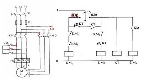

各位大神,帮帮忙吧!下图是基于PLC三相异步电动机的调速控制线路,求梯形图。
图中SA有三个位置:
中间位置所有接触器和时间继电器都不接通,控制电路不起作用,电动机处于停运状态;低速位置接通KM1线圈电路,其触点动作的结果是电动机定子绕组接成三角形,以低速运转;高速位置接通KM2、KM3和KT线圈电路,电动机定子绕组接成双星形,以高速运转。但特别注意的是该线路高速运转必需由低速运转过渡。
3.1.4控制电路动作原理
转换开关SA置高速位置,KT得电,其瞬时触点闭合,KM1得电,电动机低速运行,当时间继电器的设定时间到达,KM1失电,KM2、KM3得电,电动机开始高速运行。
