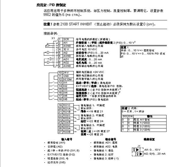

本人有一台ABB510风机型变频器,压力变送器电流型4-20MA一只,但不知道怎么调试参数,特别是PID的部分不是很清楚,望各位大虾多多指点指点,小第不胜感激,希望有ABB的高手指点,小弟的号码是13482555091,上海的,我可以回复。
要求:3公斤恒压供水,水管网。

手册上是这样说明参数设置的,然后需要提醒的是你设定为3KG,需要换算成4-20mA的数值设定到变频器里面去,根据你压力传感器的量程来计算。假如是0-10KG对应4-20mA,就是8.8mA.

ABB510主要PID参数表
恒压控制参数设置(用户参数组1):
代号
参数
备注
99组配置ABB400起动参数,输入电机数据
9901
0=ENGLISH
9902
6=PID  CONTROL

13组摸拟输入
1304
20%
电流型4-20mA,1304设为20%1305设为100%
1305
100%
