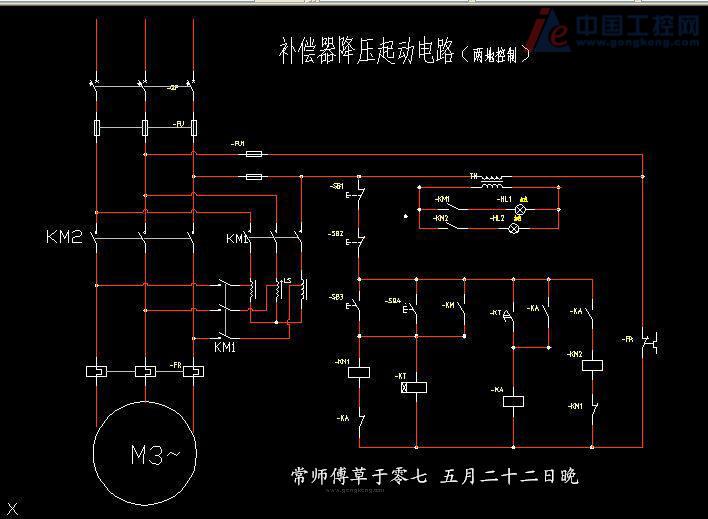

常师傅
  • 精华:2帖
  • 帖子:82帖 | 1533回
  • 历史总积分:1915
  • 注册:2006年2月11日
发表于:2008-05-08 14:46:35
4楼
樟纹
  • 帖子:6帖 | 119回
  • 历史总积分:146
  • 注册:2008年3月10日
发表于:2008-05-08 22:58:09
5楼
鉴于常师傅的图我有几点建议:
1)热继电器承受启动电流易发生启动过载,应加在KM1与KM2连接处之上,或使用时间继电器、电流继电器、电流互感器配合作为保护电路。
2)KM1在图中为6付主回路触点,我没见过这样的接触器,只用过5极的,3极用于接通主回路,2极用于接星点。或者用两个接触器。
3)控制回路中一般要求压降元件尽量控制一侧,另一侧直通电源,本图中线圈两侧均有开关点。
4)图中KM1右侧电源取在了控制回路上,是最大的漏洞。
个人意见,仅供参考。不对处请大家指正。
