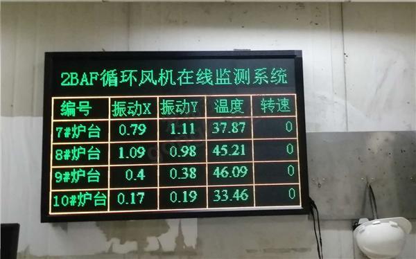

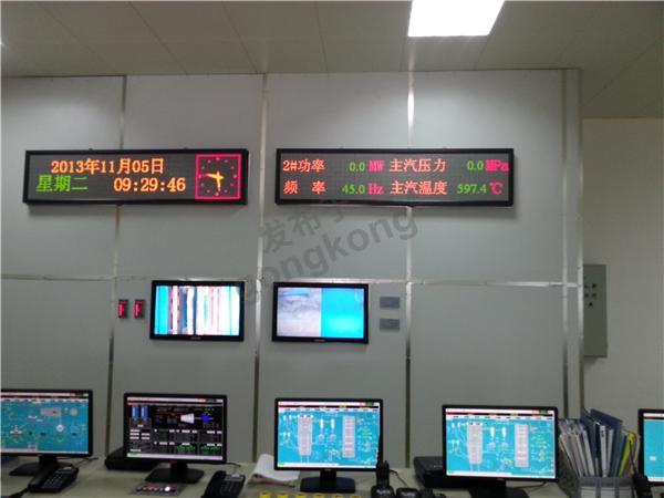

直接外扩个标准工业LED显示屏,就可以了,485通讯, 直接驱动显示,就和用文本屏幕一样,捷辉科技LED工业参数屏幕,可以直接和PLC通讯,提供样例代码参考,加QQ:1104997876, 注明:PLC型号+LED咨询,http://jhled168.taobao.com.

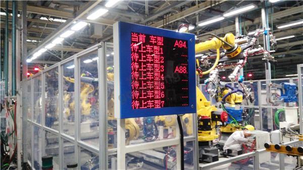

可以采用DP网络,TCP/IP,MODBUS TCP RS485,232等与PLC,各种仪器仪表、数据采集仪连接,读取数据,实时在LED屏,LCD监视器上实时显示。502313085
