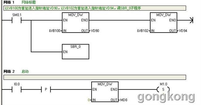

课本上有这么一到题目,小弟愚笨,头皮都抓破了。各位大侠帮帮忙~小弟我将不胜感激! 编写一段梯形图程序,要求: (1)有20个字型数据存储在从VB100开始的存储区,求着20个字型数据的平均值。 (2) 如果平均值小于1000,则将这20个数据移动到从VB200开始的存储区,这20个数据的相对位置在移动前后不变。 (3)如果平均值大于1000,则绿灯亮。 多谢多谢~~~

对了。我学的是西门子S7-200

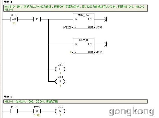

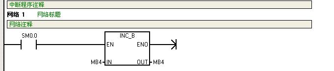

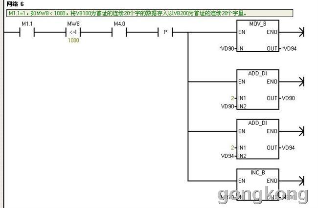

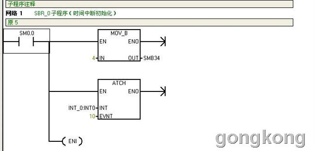

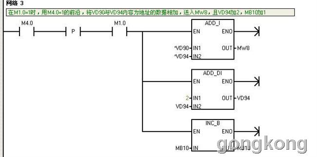

楼主:按你的要求,编写一段梯形图供你参考:
1、主程序:
   子程序:
3、时间中断:
