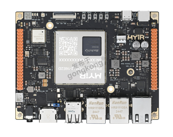

二、RK3576核心板:工业机器人的算力基石
米尔RK3576核心板基于瑞芯微高性能处理器设计,集成四核Cortex-A76与Cortex-A55的异构计算架构,并内置算力高达6 TOPS的独立NPU。该核心板具备以下工业级特性:
实时响应能力:多核异构架构可同时处理运动控制算法(运行于实时核)与SLAM建图、路径规划等高负载任务。
丰富工业接口:支持多路CAN FD、千兆以太网、USB 3.0及PCIe,方便连接激光雷达、深度相机、编码器等工业传感器。
宽温与可靠性:选用工业级元器件,支持-40℃至85℃工作温度,适应严苛的车间环境。
米尔RK3576核心板开发板

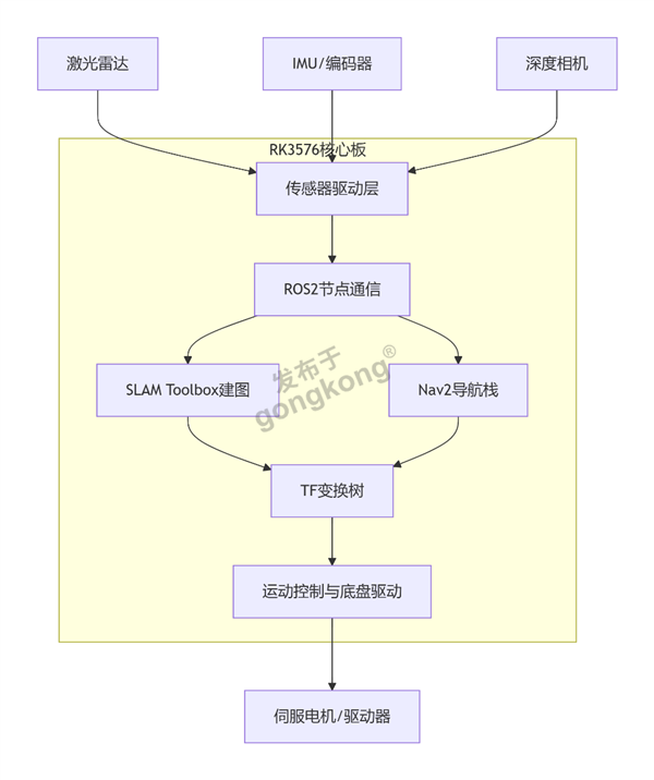

依托RK3576核心板的算力,我们可构建一套完整的ROS2 Humble软件系统,实现从建图到导航的全栈功能。下图为控制器的核心软件架构:
系统核心模块说明:
传感器驱动层:基于ROS2驱动框架,采集激光雷达点云、IMU姿态、轮式编码器里程计等数据。
SLAM Toolbox建图:采用图优化框架,实时构建环境地图,支持大场景下的一致性建图与终身地图更新。
Nav2导航栈:完成全局与局部路径规划,结合DWB控制器输出平滑的速度控制指令。
运动控制:通过CAN FD接口下发指令至伺服驱动器,实现机器人精确移动。
