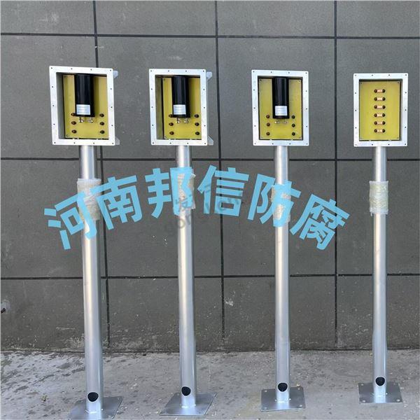

固态去耦合器作为管道杂散电流防护与阴极保护协同运行的核心设备,其安装接线质量直接决定排流效率与系统稳定性。施工需严格遵循规范流程,把控细节要点,避免因操作疏漏导致设备失效或管道防护异常。
一、安装前准备:
施工前需完成设备核验与现场筹备,确保工况与设备参数适配。首先核对固态去耦合器型号,确认额定电压、通流容量等参数与管道杂散电流强度、阴极保护系统匹配,设备外观无破损、密封完好,端子无氧化松动。其次准备适配辅材,连接导线选用多股铜芯线,通流容量≤20kA 时截面积≥16mm²,>20kA 时≥25mm²,同时备好接地极、降阻剂、导电脂、防腐密封材料及专用工具。最后规划安装位置,优先选干燥通风、无腐蚀气体区域,避开低洼积水、高温强振及强电磁干扰环境,距管道连接点≤5m、接地网接线点≤3m,减少引线电感损耗。
二、现场安装:
(一)作业坑与接地坑开挖
设备坑尺寸宜按长 800mm× 宽 600mm× 深 1000mm 施工,坑底铺 100mm 厚细沙找平,地下水位高区域增设碎石渗水层,防止积水浸泡设备。接地坑选址于设备坑旁 3-5m 处,深度≥2.5m,多极接地时极间距≥5m,避免接地极相互屏蔽。
(二)接地极埋设
将接地极垂直打入坑底,顶部预留 0.2m 便于接线,周围均匀填充降阻剂,回填土分层夯实,顶部浇筑 100mm 厚水泥层防冲刷。埋设后检测接地电阻,普通区域≤4Ω,强干扰区域≤2Ω,不达标时增设接地极或更换降阻剂。
(三)设备固定
地表安装时,将设备置于坑内,调整方位使接线端子朝向管道侧,用膨胀螺栓固定牢固。潮湿、防爆区域需加装 IP65 及以上防护等级的密封箱,预留≥0.5m 检修空间,箱体可靠接地。
三、接线规范:
接线是核心工序,必须严守 “管道接负极、接地极接正极” 的极性原则,严禁反接。
管道侧连接:清除管道连接点防腐层、油污及锈迹,露出光亮金属基体,涂抹导电脂降低接触电阻。采用铝热焊将铜芯电缆一端焊接在管道上,焊点饱满无虚焊,焊接后做好防腐处理;电缆另一端压接铜鼻子,连接至设备负极,螺栓紧固力矩控制在 15-20N・m。
接地侧连接:将接地极引出电缆压接铜鼻子,连接至设备正极,接线牢固无松动,电缆长度≤30m,避免中间接头。
绝缘与密封:所有接线处缠绕绝缘胶带后套热缩管密封,潮湿环境额外涂抹防腐密封胶,防止潮气侵入导致端子锈蚀。
四、关键注意事项:
极性核验:接线前用万用表检测设备极性,施工后复测管道保护电位与交流干扰电压,确保排流效果达标。
密封防护:设备坑做好排水措施,防护箱缝隙封堵严密,接线口格兰头拧紧,避免雨水、地下水渗入。
后期测试:安装完成后,用接地电阻测试仪检测接地电阻,用兆欧表测试设备对地绝缘电阻,确保参数符合设计要求。
维护管理:定期巡检设备运行状态,检查接线有无松动、锈蚀,接地电阻是否达标,及时处理异常情况,延长设备使用寿命。
固态去耦合器的安装接线是一项系统性工作,需兼顾前期准备、现场施工、接线操作与后期维护全流程。严格遵循规范要求,把控每一个细节,才能充分发挥设备 “阻直通交” 的性能,有效防护管道免受杂散电流腐蚀,保障管道长期安全稳定运行。
