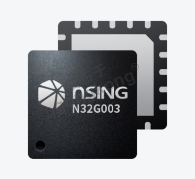

英尚设计的高速风机参考方案采用无感FOC(磁场定向控制)技术,在吸尘器、高速吹风筒、无叶风扇以及空气净化器等产品中广泛应用。这类应用对电机控制的稳定性、响应速度以及功率密度提出了较高要求。而一款合适的MCU(微控制器)往往成为方案落地的关键。
基于N32G003系列MCU的高速风机参考设计,便是一套成熟的量产级方案。方案采用双电阻采样无感FOC控制策略,并融入了模型参考自适应算法,能有效抑制转矩波动,让电机在高速运转时依然保持平顺。实际测试中,高速风机方案支持的电机转速范围为80000 RPM至100000 RPM,覆盖了主流高速风机产品的性能区间。
作为高速风机方案的控制核心,N32G003系列MCU基于32bit Arm®Cortex®-M0内核,最高主频48MHz。
MCU片内集成29.5KB Flash(支持10万次擦写,10年数据保持)和3KB SRAM,集成1个12bit 1Msps的高速ADC,最多可接9路外部单端输入,同时内部还有一个通道连接到1.2V基准电压,方便实现精确的电流和电压采样。MCU支持Run、Stop、Power Down三种模式;复位源包括上电/掉电复位、外部引脚复位、可编程低电压检测复位、看门狗复位和软件复位。
基于N32G003系列MCU的高速风机参考方案功能
①宽电压恒功率控制:输入直流电压范围为16V~30V,功率覆盖120W到320W,可灵活适配不同规格的风机负载。
②PWM载波频率:固定为20kHz,超出了人耳可闻范围,有助于降低整机噪声。
③启动能力:具备顺逆风启动功能,即使风机在停机状态下受到外力反向旋转,MCU也能准确识别并平稳切入正向运行。
④多重保护:集成过压/欠压保护、软硬件过流保护、缺相保护以及堵转保护。这些保护逻辑全部运行在MCU内部,无需额外外设,降低了BOM成本。
