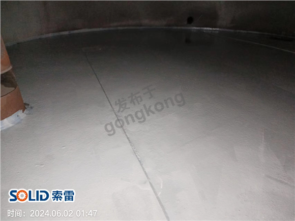

技术硬指标
●耐介质:耐甲醇、乙醇、杂醇油及酸性介质
●附着力:喷砂处理后,拉拔强度>12MPa
●厚度控制:喷涂0.27-0.43mm,均匀致密
●固化方式:室温固化,不需要加热,不动火
●施工方式:可喷涂、可滚涂,适应大面积罐壁及死角

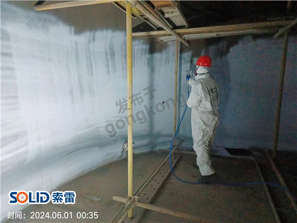

为什么叫“在线修复”?
●不需要拆除罐体、不需要吊装
●清空置换+通风检测后,直接在罐内搭脚手架进行喷砂+喷涂
●主线装置不停,只占用大修窗口的5-7天

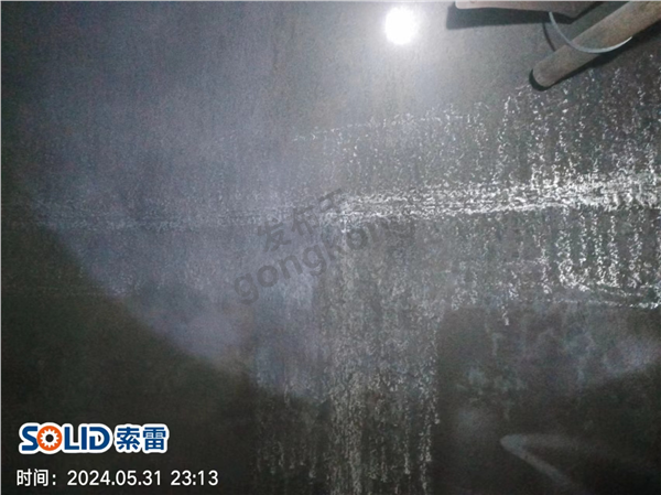

现场真实修复数据
●罐体:直径6.5m × 高7m
●腐蚀情况:罐壁坑洞密集,顶部角钢层状剥落
●修复面积:约32㎡
●材料用量:170kg
●喷涂厚度:0.27-0.43mm

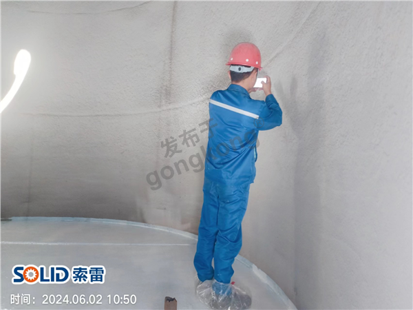

●施工周期:5天(含脚手架、喷砂、两遍喷涂、固化、测厚)
施工中遇到的意外:喷涂机故障 + 周围设备X光探伤停工。
我们的应对:罐底改用毛刷辊滚涂;主动配合停工,材料可中断施工不影响最终质量。最终全部验收合格。
