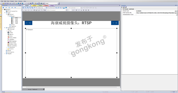

中国船级社《船舶应用电池动力规范》2025版第7.2.3.5章节明确要求:箱式电源蓄电池舱内必须配置防爆摄像头,实现就地、驾驶室及远程岸基监测平台三级可视。这对船用HMI的视频集成能力提出了硬性指标,也成为船舶客户比较头疼的问题之一。基于此,我给大家分享宏集EXOR HMI如何解决这个问题。
2.方案描述
EXOR HMI集成视频流编码解码能力,通过配套组态软件JMobile Studio中的IPStream或IPCamera控件,配置RTSP或HTTP取流地址,即可实时拉取海康、大华等主流品牌摄像头的监控画面,实时查看箱式电源内部的情况,确保人员安全。
整个过程配置非常简单,只需要从控件库拖拽IPStream或IPCamera控件,配置取流URL即可完成,无需相关的专业技能或知识积累。
  3.优势
  (1)免中间件:HMI直接取流,省去视频服务器成本和维护。
  (2)多品牌兼容:支持海康、大华等主流品牌,仅需一个RTSP或HTTP地址即可接入。
  (3)规范达标:覆盖就地、驾驶室、远程岸基三级监控,满足CCS新规。
  (4)集成便捷:视频画面与电池管理数据(温度、电压、SOC)同屏显示。
PS:功能示例的程序文件已附上,自行下载研究。
