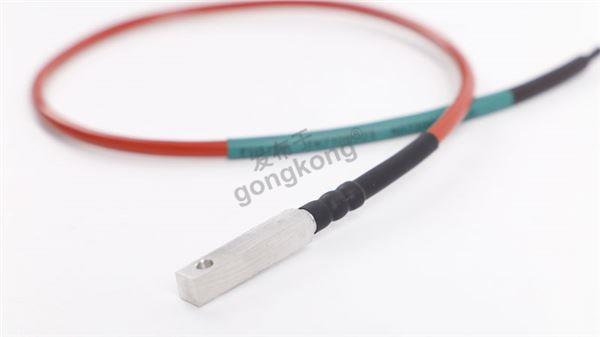

作为长沙弗赛德的研发工程师,在工业现场,我每日思索:怎样让传感器感知的温度无限贴近设备表面真实温度?在电机轴承、工艺管道等位置实现精准可靠的表面测温,是个棘手难题,关键在于达成传感器与被测面的高效 热融合,而非简单物理接触。
挑战:跨越 接触热阻鸿沟
研发中发现,固定传感器容易,准确测温却难。接触热阻,即微观空气间隙与压力不均,像隔热棉阻碍热量传递,致测量值滞后、失真。因此,设计需解决:机械结构如何提供均匀持久压力?怎样构建最短最畅热通路?整体设计能否耐受振动、腐蚀与冷热冲击?目标是将 安装升级为稳定低热阻的 热耦合
解决方案:专注 热连接的专利设计
我们从机械原理出发,开发核心专利的表面安装热电阻 。摒弃依赖黏合剂这种可变因素,借精密机械结构,将安装力转化为热传导性能。
核心结构:机械锁紧实现热学贴合:选用方形铝制保护管,相比圆柱,方形平面提供更大稳定接触面。与特制紧固螺钉配合,螺钉光滑段与保护管光孔(如 Φ3.3mm )精密适配消除横向间隙,螺纹段旋入被测物螺纹孔,均匀强健地将保护管底面压在设备表面,把螺栓预紧力转为接触面均匀压合力,增大真实接触面积,降低热阻。
材料与细节:为高效导热设计:选铝作保护管材质,因其导热系数远高于常见金属,能快速将被测表面温度变化传至内部感温元件,提升响应速度。内部采用进口铂电阻芯体,填充高导热介质,确保热量高效导入。外部导线依据 -50℃260℃或更高环境温度,选硅胶线或聚四氟乙烯线,保障信号长期稳定。
