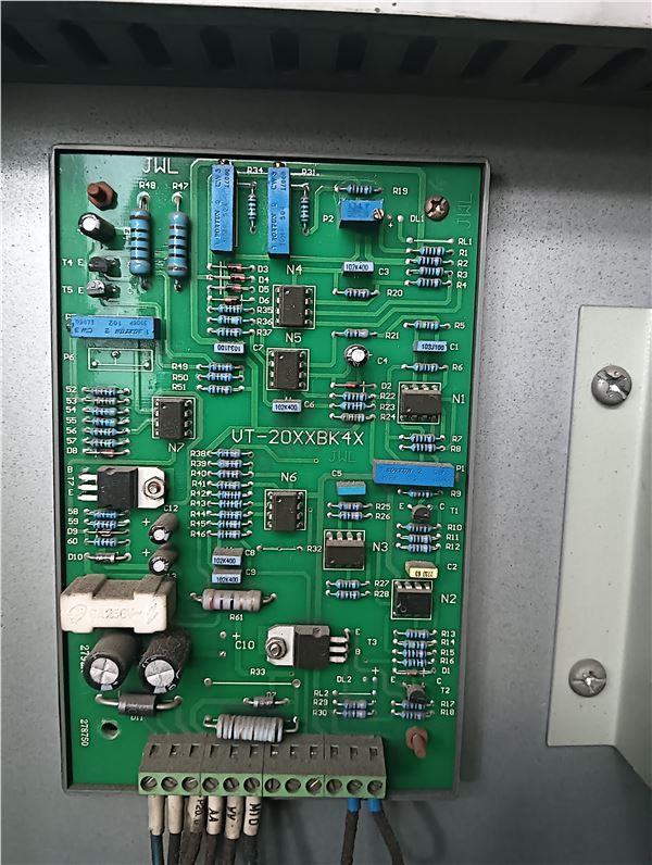

电柜里面的一个电路板  这个是什么板?

电液比例控制器的放大器板

楼主说一下用在啥地方的,可以猜测一下

看不清集成块型号,都是运放吧?386?PI调节?

可能是控制板、驱动板。

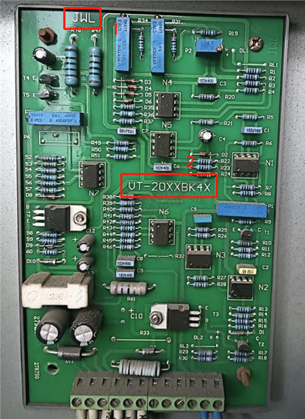

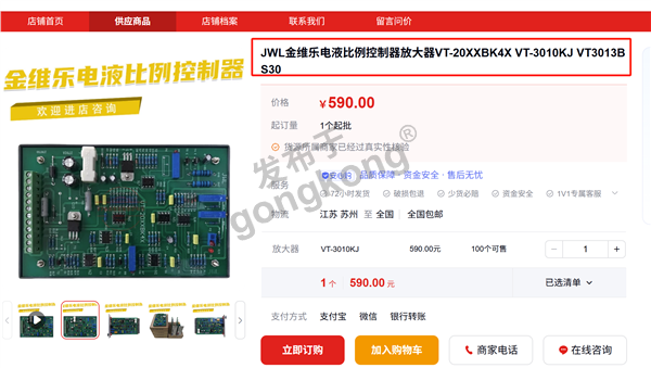

JWL金维乐电液比例控制器放大器VT-20XXBK4X
可以参考:https://b2b.baidu.com/land?id=ec1781836e0143939ab79dee772763a410
