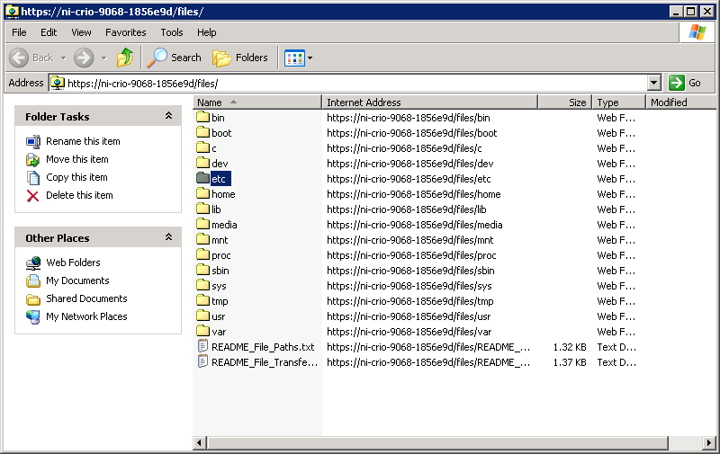

    使用 WebDAV 连接到目标后,可以在目标计算机和开发计算机之间传输文件。请参阅以下信息以了解访问权限以及目标的文件和目录结构:
  53. 阅读权限
    您的目标提供对其所有文件夹和文件的读取权限,因此您可以查看文件并将其复制到开发计算机上。

    文件和目录结构
    要了解目标的文件和目录结构,请参阅在Real-Time目标上使用文件路径 。

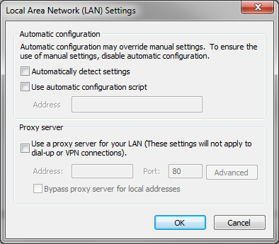

在Internet Explorer中禁用自动配置以提高WebDAV性能
在Windows 7上配置Microsoft WebDAV客户端后,您可能会注意到WebDAV性能下降。要解决此问题,请完成以下步骤以禁用自动配置:
  1. 打开Internet Explorer。
  2. 选择工具 >> Internet选项 。
  3. 从“ 连接”选项卡中选择“ LAN设置 ”以打开“ 局域网(LAN)设置”对话框。
  1. 禁用自动检测设置 。
  2. 单击“ 确定”以应用更改并退出对话框。
禁用自动配置后,WebDAV性能会立即提高。但是,禁用自动配置后,您可能会收到与文件传输失败相关的错误消息。如果遇到此类消息,请选择试”以重新尝试文件传输。或者,您可以启用自动配置。
