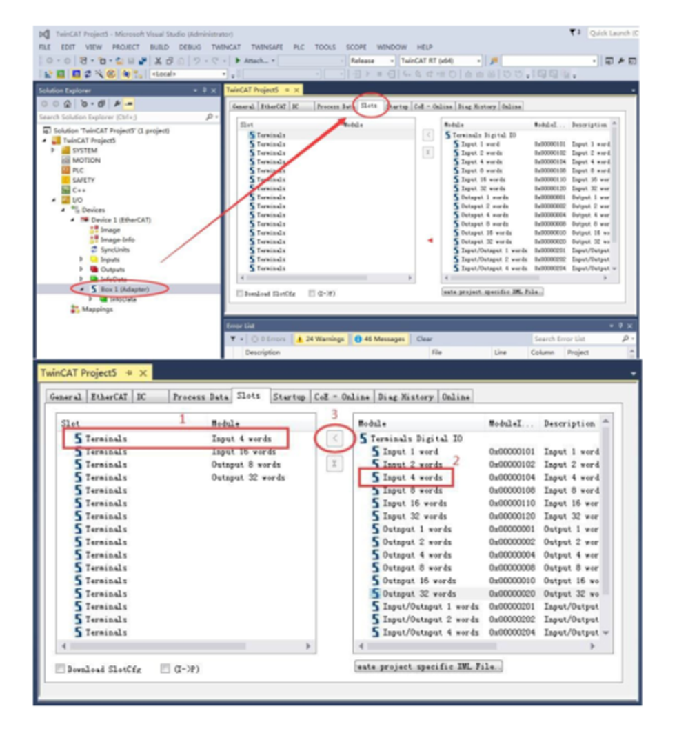

  (5)  添加后的从站,如下图所示的 Box 1。点击左侧项目树中的 Box 1,在右侧的主视图中,点击 Slots,可以看到网关配置输入输出数据的页面。
如下图所示,在 Slot 列表中,一共可以添加 16 条配置信息。右侧 Module 列表的每一条配置选项,都可以添加到 Slot 中。按照下图 1、2、3 的操作顺序, 可以将 Module 添加到 Slot 中。
EtherCAT转Modbus网关连接TwinCAT3的配置方法(图5)
注意:此处输入、输出长度的配置,要与网关的配置一致
EtherCAT转Modbus网关连接TwinCAT3的配置方法(图6)
EtherCAT转Modbus网关连接TwinCAT3的配置方法(图7)
