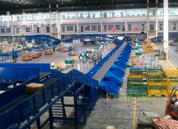

输送机系统是先进的配送中心所必需的设施条件之一。具有很高的分拣效率,通常每小时可以分拣商品6000-12000箱。可以说,输送机是提高物流配送效率的一项关健因素。那么,你知道输送机是如何实现自动分拣的呢?这里旭日东小编为大家解答一下。

3、滑块式输送机
滑块式输送机如图所示,它也是一种特殊形式的条板输送机。输送机的表面用金属条板或管子构成,如竹席状,而在每个条板或管子上有一枚用硬质材料制成的导向滑块,能沿条板作横向滑动。
平时滑块停止在输送机的侧边,滑块的下部有销子与条板下导向杆联结,通过计算机控制,当被分拣的货物到达指定道口时,控制器使导向滑块有序地自动向输送机的对面一侧滑动,把货物推人分拣道口,从而商品就被引出主输送机。这种方式是将商品侧向逐渐推出,并不冲击商品,故商品不容易损伤,它对分拣商品的形状和大小适用范围较广,是目前国外一种最新型的高速输送机。
滑块式输送机也是在快递行业应用非常多的一种输送机。滑块式输送机是一种非常可靠的输送机,故障率非常低,在大的配送中心,比如UPS的路易斯维尔,就使用了大量的滑块式输送机来完成预分拣及最终分拣。滑块式输送机可以多台交叉重叠起来使用,以满足单一滑块式输送机无法达到能力要求的目的。
