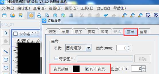

1.打开条码打印软件,点击新建,弹出文档设置对话框,在文档设置-画布中,可以插入背景图片,也可以设置背景颜色,这里以设置背景颜色为黑色,勾选打印背景为列,设置好之后,点击确定。

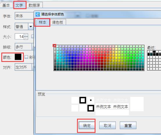

2.点击软件左侧的“实心A”按钮,在画布上绘制一个普通文本对象,双击普通文本,在图形属性-数据源中,点击“修改”按钮,数据对象类型选择“手动输入”,在下面的状态框中手动输入你要添加的信息,点击编辑。
然后在文字中,我们可以看到文字的默认颜色为黑色,如果想要显示白色的效果的话,我们点击颜色后面的方框,弹出字体颜色对话框,在样本中,我们可以选中颜色为白色,点击确定。

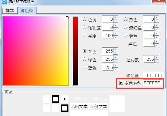

白色作为一种特殊颜色,需要用到专色油墨打印,在条码打印软件中,也可以实现专色的打印,要打印白色,可以在条码打印软件中勾选“专色”设置。
