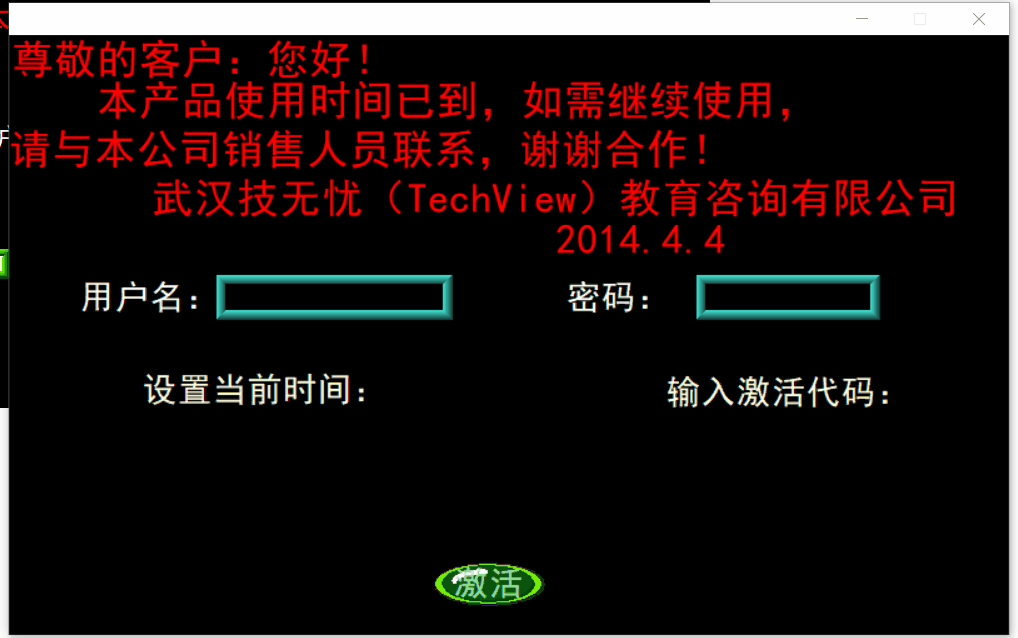

一个项目做完,客户使用了大半年,有些喜欢欠款,找一些小问题不验收(三个字:耍流氓),前几年闲来没事就研究触摸屏脚本,做了一个时间锁屏程序,专制各种流氓。
先来介绍一下画面布局和各种功能:
第二:菜单界面:按主界面进入操作界面,按激活转到激活界面
第三:激活界面:激活成功点击激活,跳到菜单界面

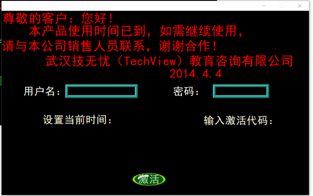

下面来看一下运行的状况:
如上面的动画所示:进入菜单界面之后,画面突然跳到激活界面,这时要求输入用户名和密码,不然点击激活无法转到运行界面。

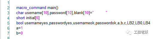

第一:变量定义程序:
username[10]、password[10]和blank[10]:长度为10的字符型数组。
initial[6]:长度为6短整型数组
其余为bool类数据

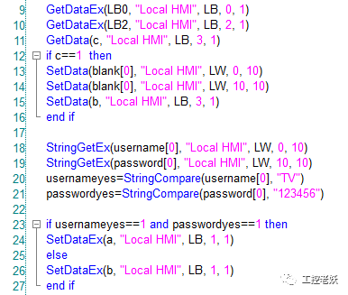

第二:时间设定权限登陆代码:
GetDataEX(LB0,"Local HMI",LB,0,1):意思是将触摸屏内部存储器LB—0中的数据存到我们之前定义的LB0变量中。
SetData(blank[0],"Local HMI",LW,0,10):意思是将blanck[0]中的数据分别存到HMI内部存储器LW0到LW9十个数据中,清零输入窗口
StringComepare是对比,对比结果完全一样时,输出1。
当用户名和密码都和输入的一样,就把HMI内部存储器的LB1设置成1。
如下图所示:当用户名输入TV,密码输入123456,设置时间选择窗口就出现了:
第三:激活权限登录代码:
激活权限的程序和上面的设置时间权限原理一样。
如下图:当输入用户名1,密码1时输入激活代码的窗口就出现了。
