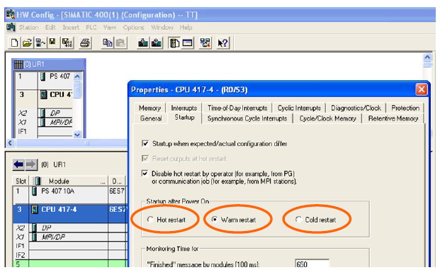

    S7-400 CPU 启动类型:
    CPU 的启动类型可分为冷启动、暖启动和热启动(只有S7-400CPU 才能进行热启动,
    CPU318-2DP 只支持暖启动和冷启动)。在硬件配置中,用鼠标双击CPU,弹出属性窗口(如下图),用户可以根据需要选择启动方式,但并不是所有的CPU 都支持这三种启动方式(CPU 不支持的启动方式,该选项是灰色的不可选的)。
在新窗口浏览图片
    冷启动(Cold restart):所有的数据(过程映象,位存储器、定时器和计数器)都被初始化,包括数据块均被重置为存储在装载存储器(Load memory)中的初始值,与这些数据是否被组态为可保持还是不可保持无关。首先执行启动组织块OB102,并不是S7400所有CPU 都支持此功能。
    暖启动(Warm restart):复位过程映象(PII,PIQ)以及非保持性位存储器(M)、定时器(T)和计数器(C)。定义的保持性存储器(M)、定时器(T)和计数器(C)会保存其最后有效值。在有后备电池时,所有DB 块数据被保存。没有后备电池时,由于没有非易失性存储区, DB 数据和M,T,C 均无法保持,这是300 与S7-400 PLC 最大的不同。首先执行启动组织块OB100。用户如果没有更改过启动类型,系统默认设为暖启动。
    手动暖启动:STOP->RUN (在CPU 属性中选择暖启动,CPU 若是有CRST/WRST 选择开关, 则必须设为CRST 才能执行手动暖启动)
    自动暖启动:Power Off->Power On(也就是给CPU 上电时会执行自动暖启动,CRST/WRST 选择开关对其没有影响)
    热启动(Hot restart):只有在有后备电池时才能实现,所有的数据都会保持其最后有效值。程序从断点处执行,在当前循环完成之前,输出不会改变其状态。启动时执行OB101。只有S7-400CPU 才能进行热启动。
    手动热启动:STOP->RUN+WRST(在CPU 属性中选择热启动,CPU 若是有CRST/WRST 选择开关,则必须设为WRST 才能执行手动热启动)
    自动热启动:Power Off->Power On(热启动也就是给CPU 上电时会执行自动热启动,CRST/WRST 选择开关对其没有影响)
