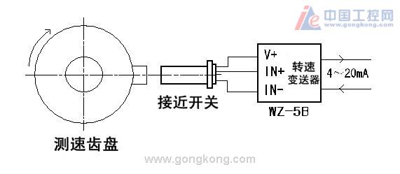

使用廉价的接近开关测量普通旋转机械的转速是一种不错的选择,在测速使用中,接近开关即可径向安装,也可轴向安装,很方便,具体安装使用方法如下:
(一)、单凹齿盘

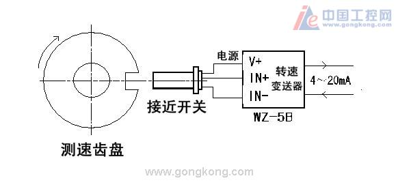

(二)、单凸齿盘

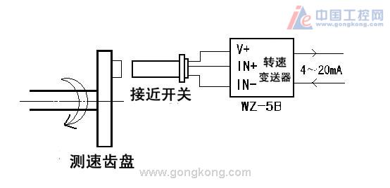

(三)、轴向安装

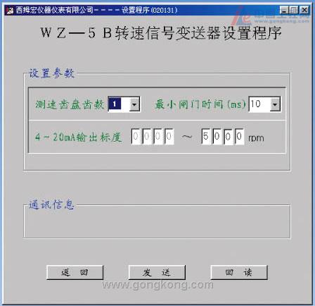

转速变送器型号:北京西姆宏仪器仪表有限公司WZ-5B型转速信号变送器(周期测量法,可用于单齿测速)。测量范围从1转/分到9999转/分。如需显示,可选取用WZ-6A型智能瞬态转速表(该型号也可用于单齿测速)。
图1:WZ-5B转速信号变送器设置程序示意图

接近开关反映时间是多少,能够达到要求吗。

回复 yxbqazy :一般接近开关的响应频率为几百Hz,在单齿测转速时,以200Hz为例,对应的转速可达12000转/分(乘60),是可以满足要求的.
