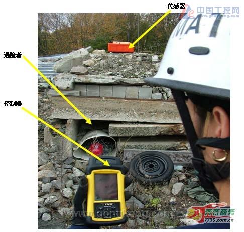

生命侦测仪的工作原理
生命侦测仪实际上是一个呼吸和运动探测器。雷达信号发送器连续发射电磁信号,对一定空间进行扫描.,接收器不断接收反射信号并对返回信号进行算法处理。如果被探测者保持静止,返回信号是相同的。如果目标在动,则信号有差异。通过对不同时间段接受的信号进行比较等算法处理,就可以判断目标是否在动。
生命侦测仪是通过测试被探测者的呼吸运动或者移动来工作的。由于呼吸的频率较低,一般每秒1到2次,就可以把呼吸运动和其他较高频率的运动区分开来。测移动的原理也大致是这样。超视安全系统公司的天线是美国航空航天局(NASA)指定的两种火星探测器地质雷达天线之一,能够非常敏锐地捕捉到非常微弱的运动,加上功能强大的算法处理,是安全救生部门最好的帮手。
