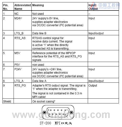

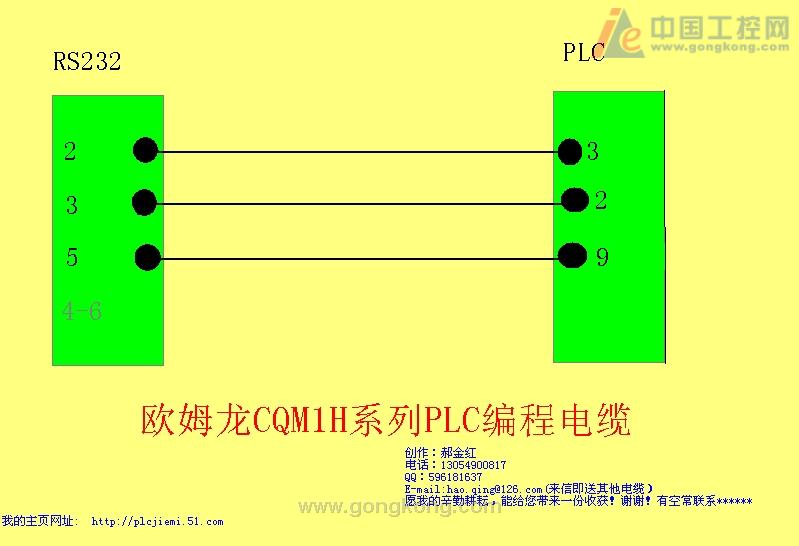

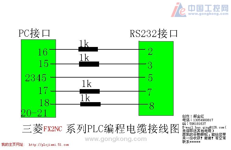

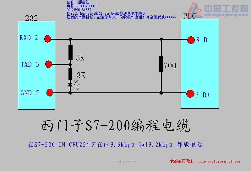

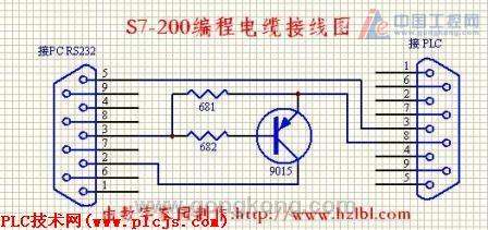

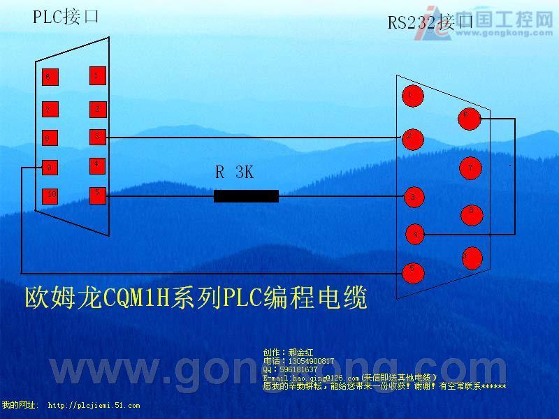

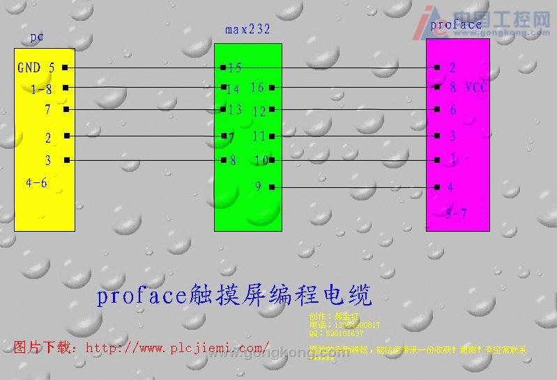

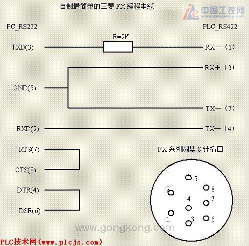

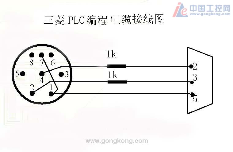

到处是卖编程线的.相信大家都有同感.10元的成本.要卖100多.20元的成本.要卖2~3百.都是同行兄弟.下手别太狠.
现把近来搜到的接线图晒一晒.希望能对学习编程的朋友有帮助.更希望卖编程线的降价促销...

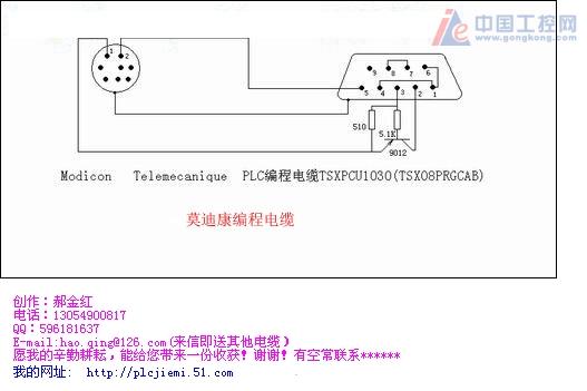

施耐德公司的 MODIDCON QUANTUM、COMPACT编程电缆制作:
PLC                                            PC
(9 SUB MALE)———— (9 SUB FEMALE)
3 (T) ————2 (R)
2 (R) ————3 (T)
5 (G)———— 5 (G)
4 (RTS) ——|
6 (CTS) ——|
7 (DCD) ——|
8 (DTR)  ——|
6 施耐德公司的 MODIDCON QUANTUM 若有以太网模件编程电缆制作:即RJ45网络线。它是一款无需通过串口下载配置即可编程PLC。
