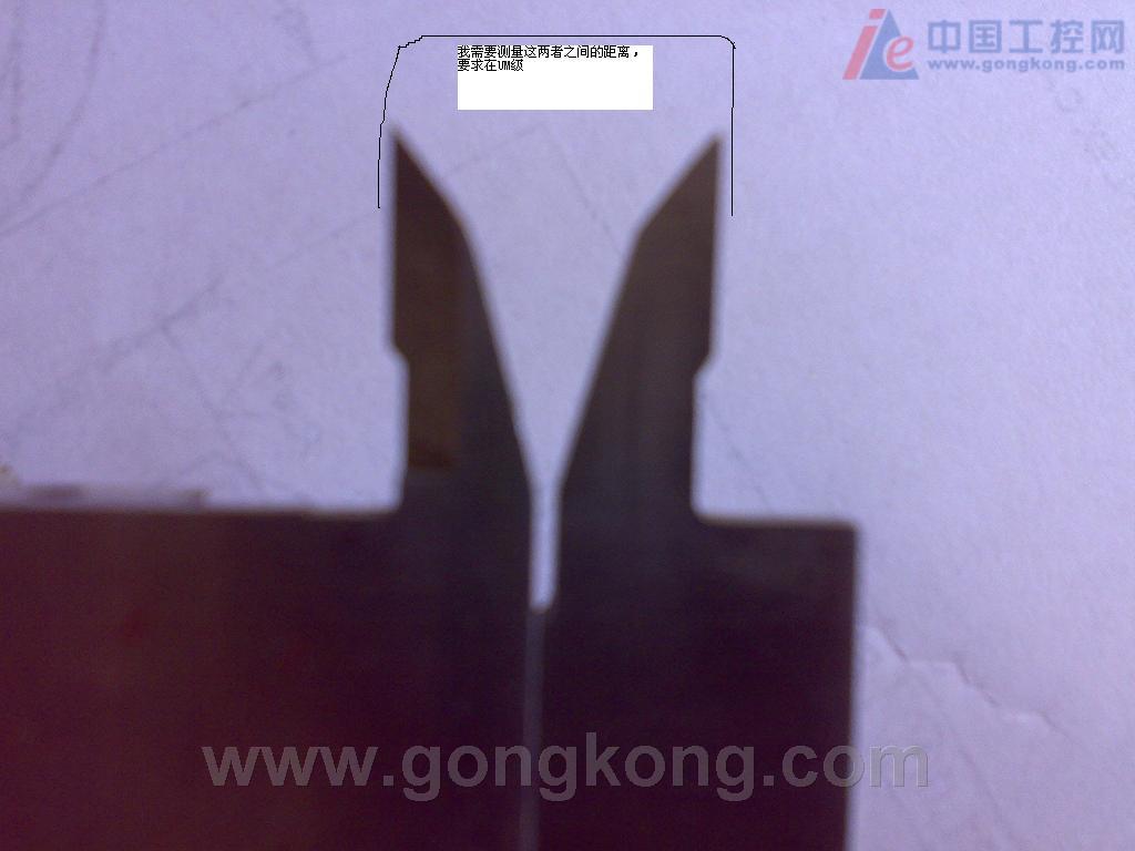

要求用尽量底价格帮我解决这问题!!谢谢!!!!

好像是个游标卡尺,要达到UM的稳定性有困难,不晓得要用多少万像素的相机了,镜头也有相当要求了

楼上说的没错,就是那东西!!!!至于《不晓得要用多少万像素的相机了,镜头也有相当要求了 》我也就不晓得了。

干嘛要测照片上的距离呢?

不是在照片上测量的!!!我是要测量卡尺那口上的尺寸啊!!!!那尺是放在夹具上的!!!!!

游标卡尺干吗不直接读出数据?

图像处理用边缘检测就可以了,相机镜头要根据实际的要求选啊。计算很简单的。
软件推荐CVB的Edge工具。可以达到亚项素。

如果单独从相机的分辨率上考虑,不知道您的视场是多大?如果相机的分辨率根本不可能的话,需要从其它方面想办法,解决是可以的,对其它方面要求也很高!详情可电话联系沟通:0755-88321397

我是帮卡尺厂家做磨屑设备!!!因为在磨屑给产品时所留余量比较大,但是所留余量又不能一二次将其磨屑完成,之间需要分几次过程才能达到需要的精度,现需要用一种东西来测量出其磨屑余量,以便磨屑到指定尺寸!!!

忘说了!!我的这个视场应该只有100平方厘米左右吧!!!和望各位高人指点!!!

100平方厘米=10*10厘米=100*100毫米, 要打倒um的精度,比如5um=0.005毫米.如果用一次成像的方法,需要20000*20000分辨率的CCD,应该不行.只能另想其他方法,比如运动控制+视觉的方法.

谢谢楼上的指点,今天刚找了一个激光传感器,精度是达到了,可惜测量宽度不够,晕倒!!!!!

卡尺的精度是0.2MM,为它配套的居然精度要求那么高.我想,能达到它精度的1/10,也就可以吧?有必要搞到1/100的不?

先谢谢楼上诸位!!!!我需要的测量精度是不需要达到1UM这个数值。但也不是这位(newchp)老兄所说的《卡尺的精度是0.2MM》,如果真是这样那家生产游标卡尺的厂家生产出来的多是些报废卡尺。
我国规定卡尺的精度是0.02MM。我想在这个基础上能不能再进一步。所以我需要的测量工具应该是在UM级。
