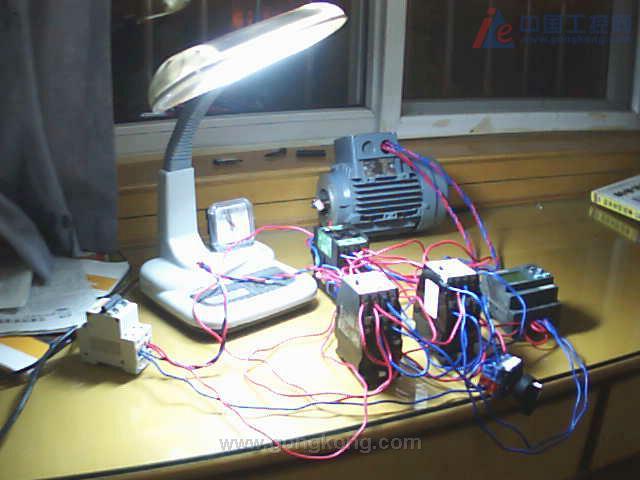

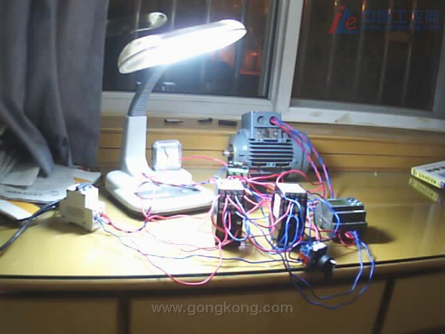

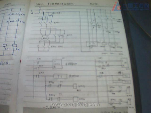

1.   拆掉电机的三只短接片,引出了六根线;
2。用了三只接触器;
3.   控制用LOGO!230RC,代替延时定时器;
4。用了两只定时器:4S,4.15S, 星形用了4秒后,再过0.15s启三角,电机转速变快;
5. 用的线比正反转多,乱如麻;

用了两只定时器,星形的接触器断开后,再延时0.15S才接通三角形的接触器,
主要怕两接触器动作时间太接 近,引起 相间断路,不知有没有这个必要? 反正
相差的时间不能长,得低于0.5s,否则,我的小电机没有惯性都停了

你已经用LOGO为什么还用那么多的定时器啊,用LOGO就可以完成你想要的控制方式。

 用的是LOGO中的两定时器,我并没有时间继电器

星形转为三角形,转速会变快?

用了LOGO,省了很多的元件,不然你要接的线比现还要多。

<4KW电机试星/△接法
不烧电机?

to  听雨观雪:
      电机转速是否变化看不出来,可能并不变化,但从Y型变成三角,电机从平静一下变成有声音了,似乎力量增加了几倍;
to 张智通:
      这个小电机是380/Y型/.12KW,在380V三相电下是不能星三角启动的,但在家里单相电只有220V,是可以试验星三角的;
小电机不需要星角启动的,只是试试感受一下
