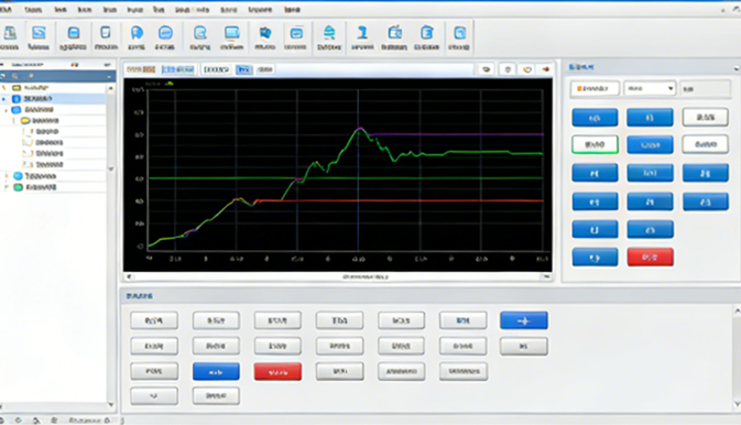

温度控制采用自适应 Fuzzy-PID 算法,通过 LabVIEW 构建控制模型。以熔池温度为被控对象,建立一阶惯性滞后数学模型,利用红外测温仪实时采集温度信号,经数据采集卡传输至 LabVIEW。系统将温度偏差与偏差变化率作为模糊控制器输入,通过预设的模糊规则表动态调整 PID 参数,实现调节时间短、超调量小的控制效果。
LabVIEW 中集成了温度数据记录与分析功能,可实时显示温度曲线、存储历史数据,并支持异常温度报警。通过对比 Ziegler-Nichols、CHR 及人工整定等多种参数优化方法,最终确定自适应 Fuzzy-PID 方案,在实际测试中,温度控制精度达到 ±5℃,有效避免了烧结过程中的球化、变形等缺陷。
