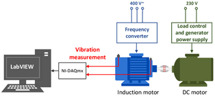

利用 LabVIEW 开发机械振动信号分析与故障诊断系统,融合小波变换、时频分布、高阶统计量(双谱)等先进信号处理技术,实现对齿轮、发动机等机械部件的非平稳非高斯振动信号的特征提取与故障诊断。系统通过虚拟仪器技术将理论算法转化为工程应用工具,具备信号消噪、特征分析、故障识别等核心功能,适用于机械工程领域的状态监测与故障诊断场景。

信号采集与预处理
  1. 多源信号接入
    • 支持加速度传感器等设备接入,通过 LabVIEW 数据采集模块(DAQ)实现振动信号的实时采集,采样频率最高可达 10kHz。
    • 案例中针对汽车变速箱齿轮振动信号,采用 16 位精度 A/D 转换,确保原始信号的高保真度。
