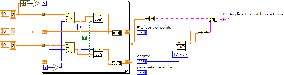

在 LabVIEW 编程环境下,B - 样条插值是处理数据拟合与曲线平滑的重要工具。它凭借灵活的特性和良好的数学性质,在众多工程领域中发挥着关键作用,能够高效地根据离散数据点生成平滑连续的曲线,为数据分析和处理提供了有力支持。
一、LabVIEW 中 B - 样条插值的实现方式
(一)函数调用
在 LabVIEW 中,实现 B - 样条插值主要依赖 “1D B - Spline Fit on Arbitrary Curve” 函数(位于数学相关函数选板中)。以第一幅图为例,通过以下步骤进行操作:
  1. 数据准备:利用数组等方式构建已知数据点的集合,这些数据点包含横坐标和纵坐标信息。在图中,通过相关的节点和连线来生成或输入数据点信息。左侧橙色连线相关节点负责生成或输入数据点信息,多个常量数组(图中橙色 “0” 常量)可能是用于构建初始数据结构或作为后续计算的基础参数,通过一些运算节点(如带有 “N” 标识的节点),可能是对数据点的数量等属性进行设置或计算,为后续的曲线拟合提供数据基础。
  2. 参数设置
    • # of control points(控制点数量):该参数(蓝色连线连接到函数)决定了 B - 样条曲线拟合时控制点的数量。控制点是影响曲线形状的关键元素,更多的控制点能让曲线更贴近原始数据点,但可能使曲线过于复杂;较少的控制点则会让曲线更平滑、简洁,但可能无法精确反映数据细节。此参数值可根据实际需求调整,以平衡曲线的拟合精度与平滑度。在第一幅图中,通过特定的节点来设置该参数值。
    • degree(阶数):B - 样条曲线的阶数(同样通过蓝色连线连接)决定了曲线的平滑程度和数学性质。较低阶数(如一阶、二阶)的样条曲线相对简单,计算量小,曲线相对 “硬直”;高阶数(如三阶及以上)的样条曲线能更好地逼近复杂形状,平滑度更高,但计算复杂度也会增加。在实际应用中,需根据数据特点和应用场景选择合适的阶数,例如在对平滑度要求极高的图形绘制场景中,可能选择较高阶数。图中可看到对该参数的设置操作。
    • parameter selection(参数选择):此参数(蓝色连线连接)用于确定数据点的参数化方式,不同的选择会影响曲线生成的方式和效果。不同的参数化方法适用于不同类型的数据分布和应用需求,例如均匀参数化适用于数据点分布较为均匀的情况,弦长参数化则在一些对曲线长度等有要求的场景中表现更好。
  3. 执行与输出:将设置好的参数和数据点信息连接到 “1D B - Spline Fit on Arbitrary Curve” 函数相应端口,执行函数后,会输出拟合后的 B - 样条曲线数据,可通过图表等控件进行可视化展示。函数执行后输出拟合好的 B - 样条曲线数据,可通过后续连接的显示控件(如波形图表等,图中未完整展示显示部分)进行可视化呈现,方便用户直观观察曲线拟合效果。
(二)数据连接与处理逻辑
在程序框图中,各节点和连线构成了数据的流动路径。从数据的输入(如通过常量数组输入已知点坐标),到参数的设置,再到函数的调用与结果输出,形成一个完整的逻辑链条。数据在这个过程中被逐步处理,最终得到满足需求的 B - 样条插值曲线。例如,图中对输入数据进行一些预处理操作(如数据类型转换等),确保其符合函数的输入要求。

三、功能详细说明
功能概述
该程序使用 LabVIEW 中的 “1D B - Spline Fit on Arbitrary Curve” 函数进行一维 B - 样条曲线拟合,可根据输入的离散数据点生成平滑的 B - 样条曲线,广泛应用于实验数据处理、图形绘制、信号处理等领域,用于展示数据趋势、绘制平滑图形、重建信号等。
程序组成及原理
  1. 数据输入部分
    • 图中左侧橙色连线相关节点负责生成或输入数据点信息。多个常量数组(图中橙色 “0” 常量)可能是用于构建初始数据结构或作为后续计算的基础参数。
    • 通过一些运算节点(如带有 “N” 标识的节点),可能是对数据点的数量等属性进行设置或计算,为后续的曲线拟合提供数据基础。
  2. 参数设置部分
  3. 函数执行与输出部分
    • “1D B - Spline Fit on Arbitrary Curve” 函数(位于图右侧)接收前面设置好的参数和处理后的数据点信息,执行 B - 样条曲线拟合算法。
    • 函数执行后输出拟合好的 B - 样条曲线数据,可通过后续连接的显示控件(如波形图表等,图中未完整展示显示部分)进行可视化呈现,方便用户直观观察曲线拟合效果。
