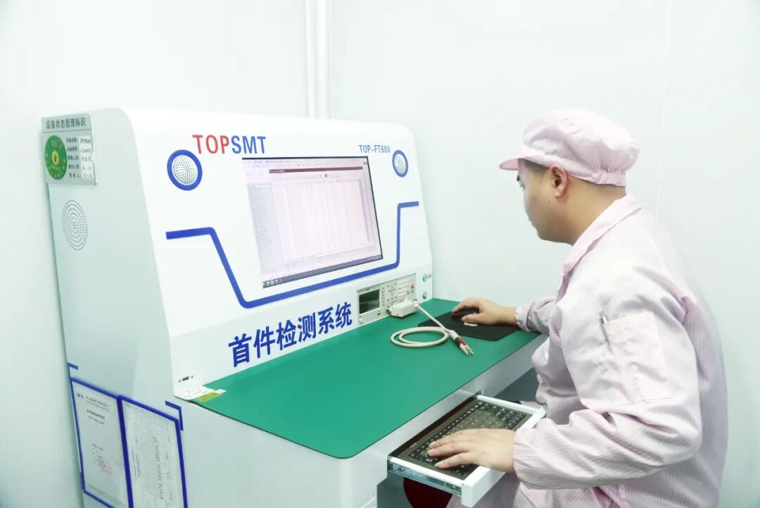

首件检验:AOI检测偏移量+人工显微镜复检极性。

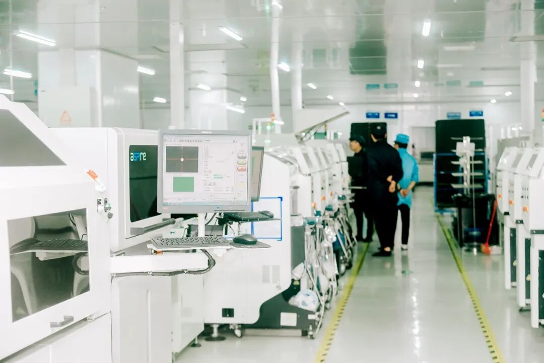

检测闭环:全流程拦截不良品
建立“焊前-焊中-焊后”三级检测体系,将缺陷拦截率提升至99%以上。
焊膏印刷检测:3D SPI检测焊膏量偏差,拦截率超99%。
焊接质量检测:AOI+X-Ray双验证:AOI检测表面缺陷,X-Ray分析BGA空洞率。
功能测试(FCT):模拟实际工况验证性能,老化测试筛选隐性缺陷。
数据追溯:MES系统记录生产参数与检测结果,支持快速溯源。
